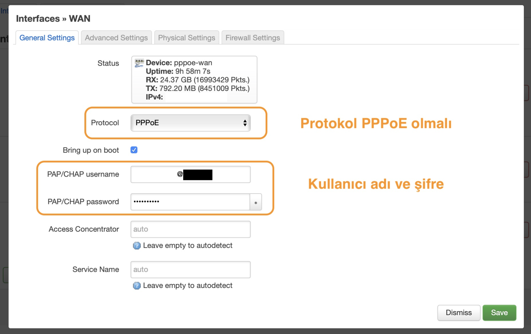

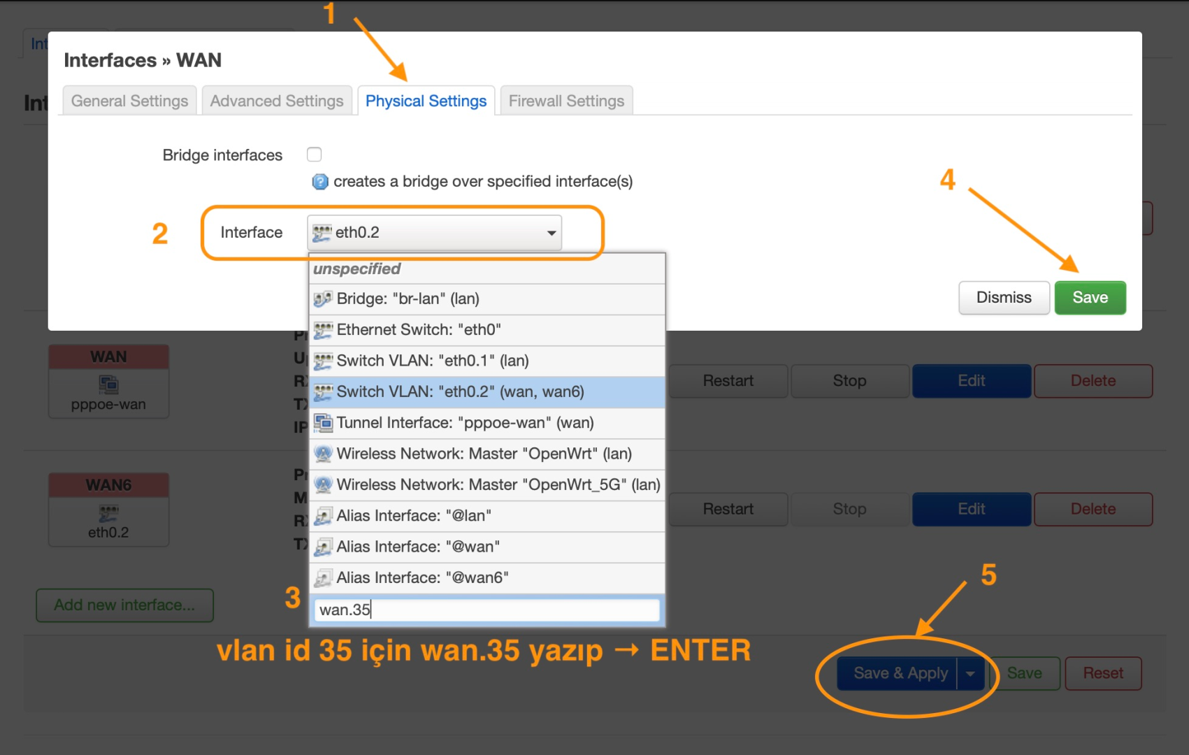

Hangi altyapı/internet? TT altyapısında fiber kullanıyorsan Vlan ID girmen gerekiyor.
Millenicom FTTH altyapı hocam fiber yani o aklıma geldi de nereye girecegimi bulamadim
Yarın deneyip geri dönüş sağlarım hocam 👍
hocam bu yöntem işe yarıyor sistem çalışıyor internette sörf için sorunsuz diyebilirim lakin online oyunlarda özellikle pubg de ışınlanma veya böyle karakterde sekmeye sebep oluyor yani ping düşük görünse bile pinge sebep oluyor gibi bişey o yüzden sağlıklı çalışmadı geri modemi takmak zorunda kaldım
Eki Görüntüle 1591050
