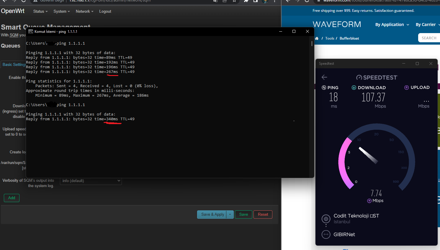

SQM'i kapattığım zaman sözde bu değerleri alıyormuşum:
Eki Görüntüle 1374772
Tamamen yalan Türk telekom sorunun altından kalkamayınca aklınca kendine çözüm olarak siteye optimizasyon yapmış. Sadece wawefrom'da bufferbloat yok çok komikler. Tabiki kendim test ettiğimde durumu gördüm

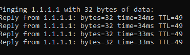

İlk önce referans olması açısından boşta 1.1.1.1 ping testim:
Eki Görüntüle 1374792

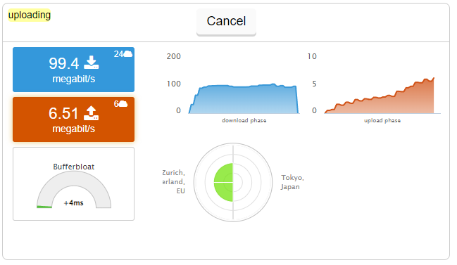

Test:
Eki Görüntüle 1374774

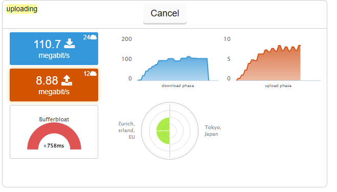

Upload başladığı anda pingin sıçraması. Aynı şekilde SQM kapalı DSLreports testi:
Eki Görüntüle 1374778

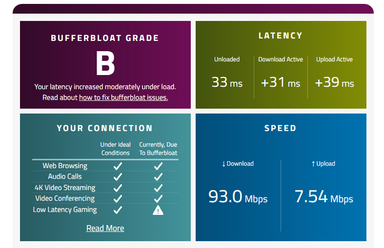

Buda SQM açık aynı speedtest testi:
Eki Görüntüle 1374784
SQM açık wawefrom:
Eki Görüntüle 1374788

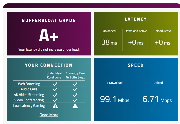

DSLReports SQM:
Eki Görüntüle 1374789
Hocam A+ değerini vermiş fakat neden low latency gaming kısmında ünlem var?
Hocam A+ değerini vermiş fakat neden Low latency Gaming kısmında ünlem var?
O zaman GIBIRNet kullanıyordum unloaded ping değeri fazlaydı. Ondan dolayı öyle oluyordu şu anda TurkNet'te durum bu.
