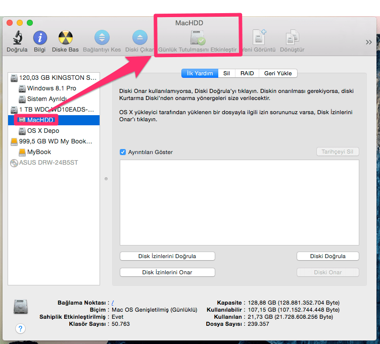

Kurulum yaptığın disk bölümü Mac OS Genişletilmiş (Günlüklü) olarak biçimlendirdiniz mi?
Yoksa sadece Mac OS Genişletilmiş olarak mı biçimlendirildi?
Mac OS Genişletilmiş olarak biçimliyse ve sistemde açılma gibi sorunlar varsa kurulum medyasıyla sistemi başlatıp kurulumda Disk İzlencesi'ne ulaşın ve kurulum yaptığınız bölümü(partition) seçin, Üst Menü'den Günlük Tutulmasını Etkinleştir
butonuna basın.
Yükleme medyası olmadan sistemi yeniden başlatın.
Örnek:
Bu buton mat ise etkindir, renkli aktif bir şekildeyse etkin değil demek etkinleştirme gerekli...
butonuna basın.
Örnek:

Ben diski paragonla applehfs şeklinde biçimlendirdim ve o resimdeki yere hiç girmedim direk diske kurdum.
Birazdan dediğin şekilde deneyecem.
