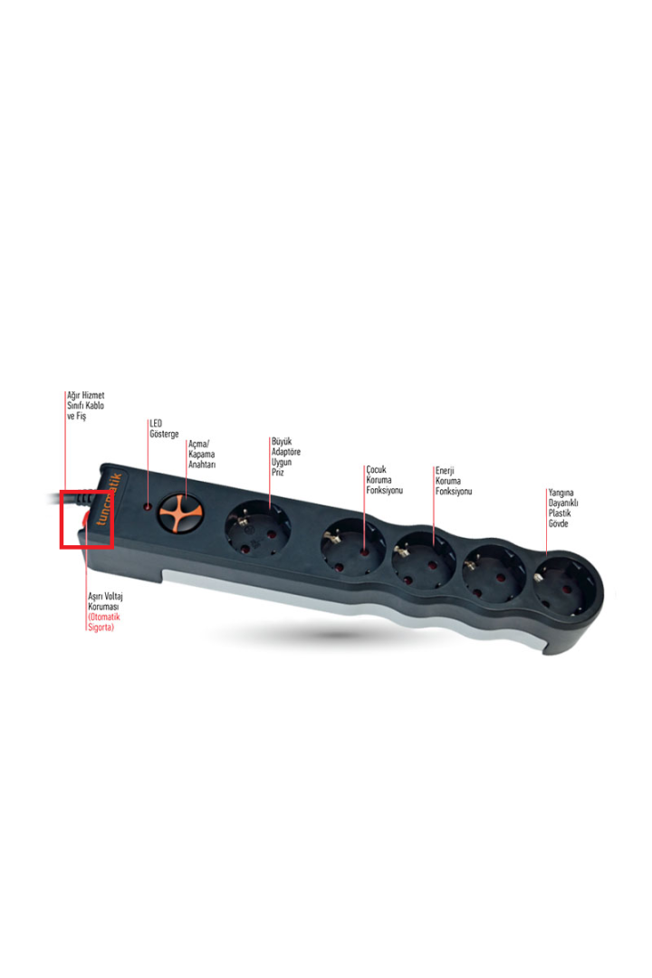

Tunçmatik priz aldım ve elime geldi fakat arka kısımda bulunan küçük kırmızı düğme herhangi bir tepki vermiyor ve ne işe yaradığını bilmiyorum. Açma - kapama düğmesinde sıkıntı yok. Kullanım kılavuzuna baktım, otomatik sigorta düğmesi diyor. Tam olarak ne işe yarıyor acaba otomatik sigorta düğmesi? Ürünün arkasında bulunan kırmızı düğme mi bozuk yoksa başka bir şekilde mi çalışıyor? Bastığım zaman tepki vermemesi normal midir?
Arka tarafta bulunan küçük kırmızı düğme bu:

Yüksek voltaj gelmesi durumunda prize bağlı cihazlara zarar gelmesin diye bir nevi sigorta yani akımı kesiyor. Açık konumuna alman daha iyi olur.

O sigorta şu şekilde çalışıyor. Örneğin elektrik hattınızdan aşırı voltaj geliyor bu gibi durumlar da o sigorta otomatik atar ve priz elektrik vermeyi keser voltaj normale dönene kadar da o sigorta ya bassanız düzelmez ancak voltaj değeri normale döndüğünde basarsanız sigorta yeniden açık duruma geçecek ve priz elektrik vermeye devam edecek.

Normal olarak açık oluyor zaten bişeye basmanıza gerek yok ki bassanız da Açık veya kapalı konuma geçmez hiçbir reaksiyon almaz.

Voltaj normal gelirken basarsanız hiçbir şey olmaz. Eğer ki yüksek voltaj gelse sigortanın nasıl attığını anlarsınız sigorta attığında şuan ki konumundan daha dışarıda gözükecek.
O sigortaya basılmasının tek sebebi normal bir şalter gibi düşünün her basışınız da şalteri yukarı kaldırıyorsunuz. Sizin yaptığınız şey de kalkık olan bir şalteri yine kaldırmaya çalışmak oluyor.

Ek olarak şu şekilde de düşünebilirseniz normal olmayan bir elektrik akımı veya fazla voltaj da şalterler atıyor sonrasın da durum düzelince şalteri kaldırıyoruz ki elektrik kullanmaya devam edelim olay bu kadar basit :)

Şu an açık ve öyle bir durum olursa kendiliğinden aktif hale gelecek benim bir şey yapmama gerek yok yani, bilgiler için herkese teşekkürler çok yardımcı oldunuz. Priz çalışmadığında o düğmeye basarak çalıştıracağım yani şalteri açtığım gibi aynı mantıkla?
