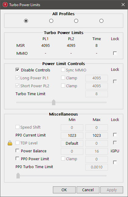

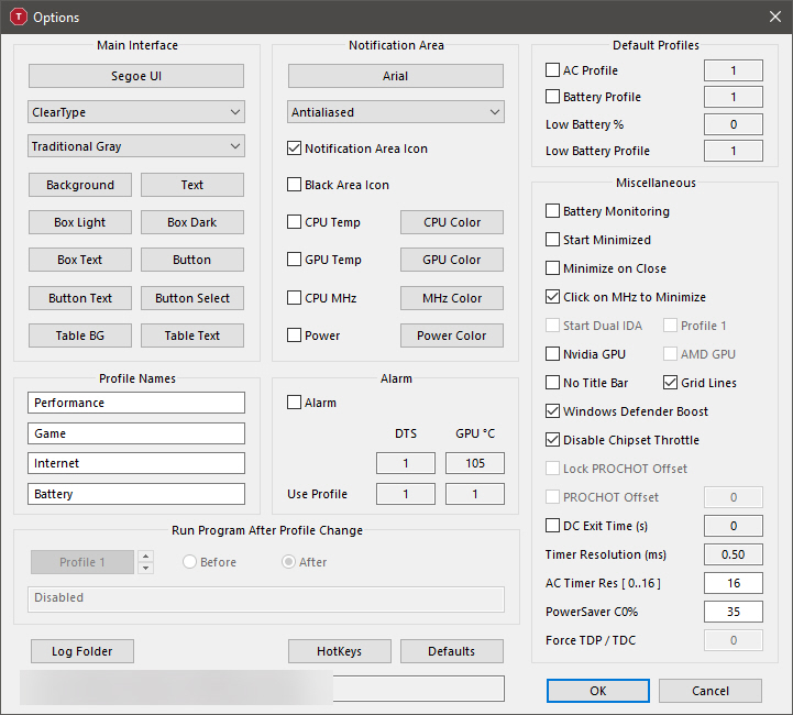

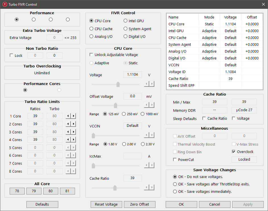

Hatırlarsan seninle birkaç ayar yapmıştık throotle stop programı ile acaba ondan sonra mı oldu anlamadım ki? İlk mesajından başlayacağım bakalım umarım düzelir. Gerekirse SS falan da atarım ne yapmam gerekiyor falan gibisinden.
Hocam ilk mesajdaki yazdıklarını uyguladım tertemiz olması için throttle stop programının da ini dosyalarını sildim sıfırdan tertemiz oldu. Ayarlarım sıfırlandı. Daha önce 1-2 ayar yaptırmıştın buradan. Bütün menülerin resimlerini atıyorum sana. Gördüğün yanlış bir yer varsa bunu tikle bunun tikini kaldır burası böyle olsun gibisinden söylersen sevinirim. OCCT ile test ettim throttle falan yok. Zaten liste boş görüyorsun. Farklı farklı şeylerde yazmadı orada. Listeye bir şey gelmedi hiç. Tüm bunların dışında yapabileceğim başka bir işlem var mı? 2.sayfa da sana bir açtığım konuyu atmıştım oradaki sorunumu çözsün yeterli. FPS konusunda sıkıntım yok. Şimdiden teşekkür ederim.
@erengore
Eki Görüntüle 2113626
Eki Görüntüle 2113627
Eki Görüntüle 2113628
Eki Görüntüle 2113629
Eki Görüntüle 2113630
@erengore

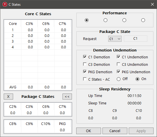

C State açın. C1E tuşunu tikleyin.

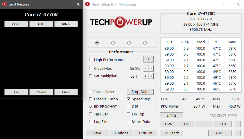

CPU throttle​
Rehberimde throttle tespitini göstermiştim. Throttle sorunlarını tespit edebilirsiniz ama ilk ortaya çıkmasını sağlamanız lazım. Sisteminizi OCCT veya başka bir CPU bazlı stres testiyle sınayın. Arkada HWiNFO veya ThrottleStop -hangisini kullanıyorsanız- açık kalsın. Test esnasında zaten sorunları görürsünüz. Önerim ThrottleStop kullanın.
CPU throttle varsa rehberden veya benden bir şekilde destek alın. Sorununuzu çözün.
CPU throttle %1 FPS ve FPS değerlerinizi epey düşürebilir. Yüksek FPS ama düşük akıcılık sorunlarına da ilaç olabilir. Kurtulmak en iyisidir.

CPU C-state​
Bu da güzel bir konu ve belki de güzel bir çözüm olabilir. Bu çözüm Intel'e hastır. C-state sadece Intel'de mevcut. Bazı oyunlarda sistem adeta "çekişten düşüyorsa" C-state'i kesinlikle kontrol edin. C-state devre dışıysa açın ve C modlarında deneme yapın. C1, C3, C10 olarak denemeler yapın. Bu esnada undemotion ve demotion kutularının hepsi tikli bir vaziyette olsun. Örnek:
Eki Görüntüle 2112049
Ben C1'de sorun yaşamıyorum o yüzden en performanslısı C1'e aldım. Bu arada C-state kapatınca benim sistemde de LoL'de sistem aniden çekişten düşüyor gibi oluyor. Dediğim gibi çözüm olabilir.

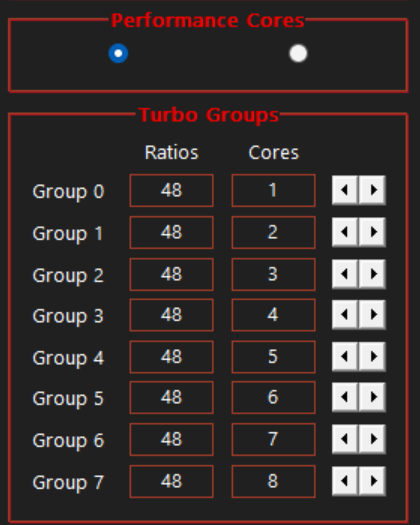

CPU all-Core veya p all-Core / e all-Core​
Bazı durumlarda -fazla detayına girmiyorum- en güçlü çekirdek çarpanınız çarpan düşebilir. Misal masaüstünde 4.7 GHz ise oyunda 4.3 GHz ancak 4.7'ye fırlamalı olarak çalışabilir. Anlatamadıysam üzgünüm. Özetle sistem yükteyken frekanslar değişkenlik gösterir. Bu gibi durumlarda da frametime dalgalanabilir. Olmasını önerdiğim durum ise şudur:
Eki Görüntüle 2112056
Görüldüğü gibi tüm çarpan en üst limitleri aynı. Bu da tüm çekirdeklerin hep aynı hızda ve aynı frekansta çalışmasını sağlıyor. Bunu öneriyorum.

C state nerede acaba göremedim program da?
Hocam söylüyorum ya. C1E kutusunu tikleyin. Ana ekranda. C1 kutusuna basın ardından C State AC kapalıysa açın ve Apply'a basın.

Tamamdır kalsın öyleyse. C1E'yi tikleyin. C1 sekmesini atın ardından.
Bu şekilde hocam. Bir de bir şey sormak istiyorum bu program üzerinden böyle değişiklikler yapıyoruz ya bu programın sürekli arkada açık mı kalması gerekiyor yani sürekli arka planda mı çalışması lazım? Ben hep ayar yaptıktan sonra " X " e basıp kapatıyorum da.
Eki Görüntüle 2114594
Ayarlar kalır da sistem kapanınca ayarlar iptal olur. Varsayılana döner.
C State kapalı bu arada. BIOS'tan C State açın.
C state kapalı bu arada. BIOS'tan C state açın.
AA evet kapalıydı hemen açıyorum. Başka bir ayara gerek yok değil mi açtıktan sonra? Benim BIOS'da C-state kısmında C1 falan seçme yeri de var onları değiştirmeye gerek var mı?
Edit: Açtım fakat C- states AC'ye hala tik atılmıyor hocam apply deyince geri kaldırıyor.
