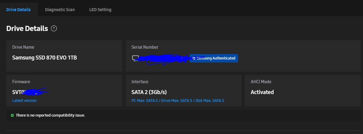

Dostum adı üstünde Hard Disk Sentinel Samsung'un kendi yazılımı yok mu? SATA kablonda sorun olabilir mi? Oynayınca düzeldi falan diyorsun otomatik olarak kablodan şüpheleniyorum, CrystalDiskMark üzerindeki hızlar ürünün açıklamasındaki hız ile uyuşuyor mu?
Drive ınformation bölümü.

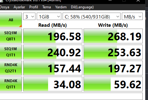

Bir de CrystalDiskMark ile yazma ve okuma hızlarına bak istersen. Belki de o uygulama verilerinde bir hata vardır.
Hızları biliyorum SATA 2 olduğu için 200-250 MB arası alıyorum.
Normalde 500-560 arası ama SATA 3'te benimki SATA 2 yukarıda attım uyuşuyor hemen hemen 200-250 Samsung da bad sector taraması yaptım sonuç çıkmadı.
Eki Görüntüle 2626483
