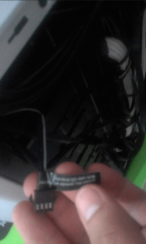

Kontrolcülerin fotoğraflarını çektim fakat telefonumun kamerası berbat olduğu için ne olduğunu anlamakta zorlanabilirsiniz. Şöyle bırakıyorum fotoğrafları:
Bunlar fan kontrolcüsünden çıkan konnektörler. Sıralı bir şekilde 3 ve ya 4 adet 3 pinli konnektör mevcut. Kasa üzerinden kontrol etmek istediğiniz fanları buraya takacaksınız. Kasanın arka tarafında, kablo kanallarının bulunduğu kısma yakın olur.
Bu da şerit LED kontrolcüsü. Üzerindeki stickerda " Use this connector with Phanteks LED strips only" gibi bir şeyler yazıyordu. Normalde kasanın iç tarafında, sağ üst kısımda olur. Ben oraya radyatör taktığım için arka tarafa aldım.
Hızlı Resim - Image
Ledi dediğiniz girişe taktım fakat fotoğraftaki diğer ucunu nereye takacağım?
