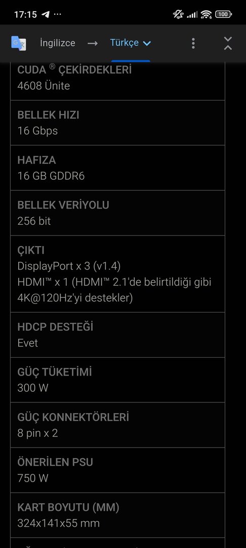

Hocam öncelikle kablo philipsin kutusundan çıkan kablo. Ekran kartım ise 6800xt ve onun 2. Dp sine bağlı belki ondan olabilir. Amd güncellemeleri de tam. Sanırım onu ilk çıkışa takmamamdan kaynaklı.
Çok enteresan, sanırım ben böyle bir şey yaşamamıştım. Kullandığınız DisplayPort kablosuyla alakalı bir sorun olma ihtimalini düşünüyorum, kullandığınız kablo DisplayPort 1.4 mü? Eğer daha düşükse, HDR aktif edememenizin sebebi kablodan kaynaklıdır çok yüksek ihtimalle hocam. Eğer kablo 1.4 ise, ekran kartı sürücünüzü kontrol edin, sürücü de güncelse ekran kartının DisplayPort portunun 1.4'ten daha eski bir port olma ihtimali de olabilir (tabii eğer biraz eski bir kart ise). Ekran kartındaki port da güncelse, ekran kartının yazılım uygulamasından (Nvidia ise Nvidia denetim masası veya Nvidia App uygulamasından) ekran ayarlarını kontrol edip, mümkünse bana da ayarların görselini atın hocam.
Gerçi şimdi baktım 3 çıkışta 1.4 destekliyor. Çok garip.
Öyleyse ekran kartının ayarlarını kontrol etmenizi tavsiye ederim hocam, AMD ekran kartlarının ayarları konusunda aşırı bilgi sahibi değilim. Ekran renk derinliğini 8-bit ise (ki genellikle varsayılanda böyle olabiliyor), 10-bit olacak şekilde ayarlamayı deneyebilirsin hocam.
