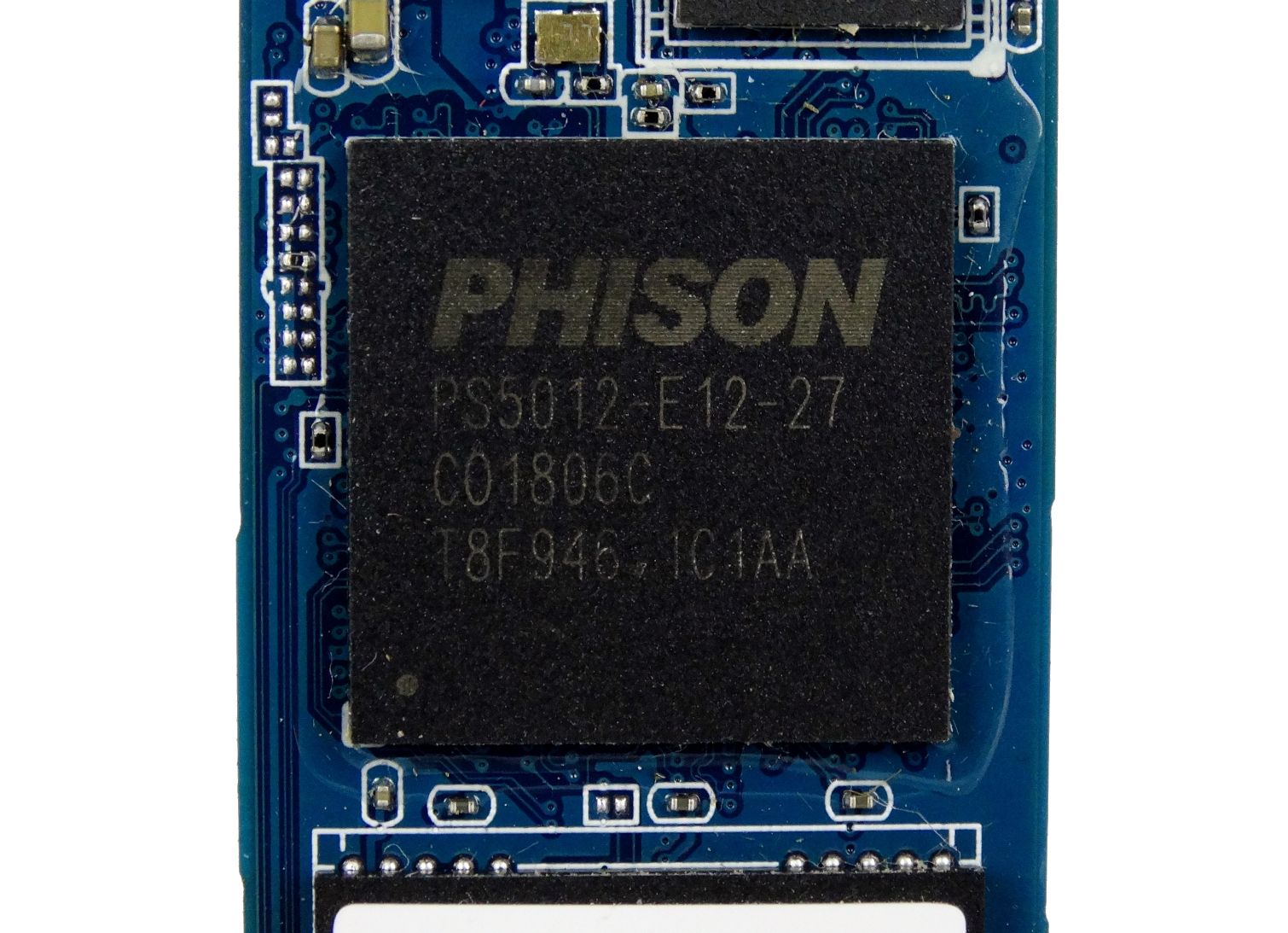

Biraz baktım da pek kesin bir sonuca varamadım. Zamanında TBW değerleri düşürüldüğü için mi böyle düşünüyorsunuz hocam?
Tomshardware da NAND veya Kontrolcüsünün değiştirildiğini düşünüyor sanırım, dediğiniz kaynak bu muydu?
Tam olarak bu değildi. Kesin bir haberdi.
Phison E12'den E12S'e geçildiği yönünde değerlendirmeler var. Aynı zamanda TBW değerinde de düşüş olduğuna dair veriler paylaşılmış. PNY ile iletişime geçip değişiklik konusunda doğrulama aldıklarını belirtiyorlar ama neyin değiştiğini söylemediklerini de not düşüyorlar. E12S'e geçiş "tier" algısında bir zedelenme yaratacaktır ancak "kötü" kontrolcü diyemem. Birçok markanın kaliteli ürünlerinde bu kontrolcü mevcut. Tabii bu TBW düşüklüğünü yonga yapılarının değişikliğine bağlasak yanlış olmaz. TLC yerine QLC'ye geçmiş olabilirler. Hoş bize sunulan tek taraflı veriler ışığında kesin yargılar sunmak güç.

Phison E12'den E12S'e geçildiği yönünde değerlendirmeler var. Aynı zamanda TBW değerinde de düşüş olduğuna dair veriler paylaşılmış. PNY ile iletişime geçip değişiklik konusunda doğrulama aldıklarını belirtiyorlar ama neyin değiştiğini söylemediklerini de not düşüyorlar. E12S'e geçiş "tier" algısında bir zedelenme yaratacaktır ancak "kötü" kontrolcü diyemem. Bir çok markanın kaliteli ürünlerinde bu kontrolcü mevcut. Tabii bu TBW düşüklüğünü yonga yapılarının değişikliğine bağlasak yanlış olmaz. TLC yerine QLC'ye geçmiş olabilirler. Hoş bize sunulan tek taraflı veriler ışığında kesin yargılar sunmak güç.
Gigabyte'da bazı NVMe'leri için bir TBW güncellemesi gelmiş. Konuyu Chia madenciliğine bağlayanlar mevcut. TBW kapsamını daraltarak garanti yığılmasını engellemek istediklerine dair paylaşımlar bulunuyor. He elimize bir CS3030 alıp fiziksel inceleme ile birlikte TBW bazlı test yapmadıktan sonra QLC'ye geçilip geçilmediğinin ya da Phison E12S güncellemesinin gerçekliğini bilemeyiz.

Bu arada kesin olarak değişmiş öyle okudum. Üstelik Sabrent Rocket, Corsair MP510, Silicon Power(bazı modelleri) gibi modellerde Phison E12S geçiş oldu. Hatta bu modeller Tier-B'den Tier-C'ye düştü. Üstelik bununla sınırlı kalmayıp DRAM boyutu küçülmesi, daha kötü bir denetleyici, daha kötü bir DRAM modeli olmuş.
Fakat iyi nokta Phison E12S ile Phison E12 karşılaşması yaptığımda yaklaşık aynı sonuçları görüyorum. Sadece Phison E12 daha güvenlikli gibi. Galiba Phison E12S yenilenmiş versiyon gibi bir şey olmuş.
İkisi de 28Nm'de hala. :D fakat SSD'lerde pek bir anlam ifade etmez.
Heh onu yakalamışsınız. Phison E12S, sonradan çıkmış bir kontrolcü. Piyasadaki algısı "ucuza kaçıldığı" yönünde ama karşılaştırma yapıldığında bir eksiklik yok. Firmalar bu kontrolcüye yer verip sorun yaşamamışlarsa çok doğal bir değişim. 😅
Benim herhangi bir iddiamda yok. :) fakat bence E12'den çok bir eksiği yok diyebilirim. Fakat asıl sonuçlar editör incelemesine bakacak. Ucuza kaçıldığını düşünmüyorum. Kontorlcüden yana sıkıntı olmasa bile üstekki yazımda bahsettiğim 3-5 bir şey eksikleri var. Bu bağlamda CS3030 bundan sonra zor öneririm. :)
