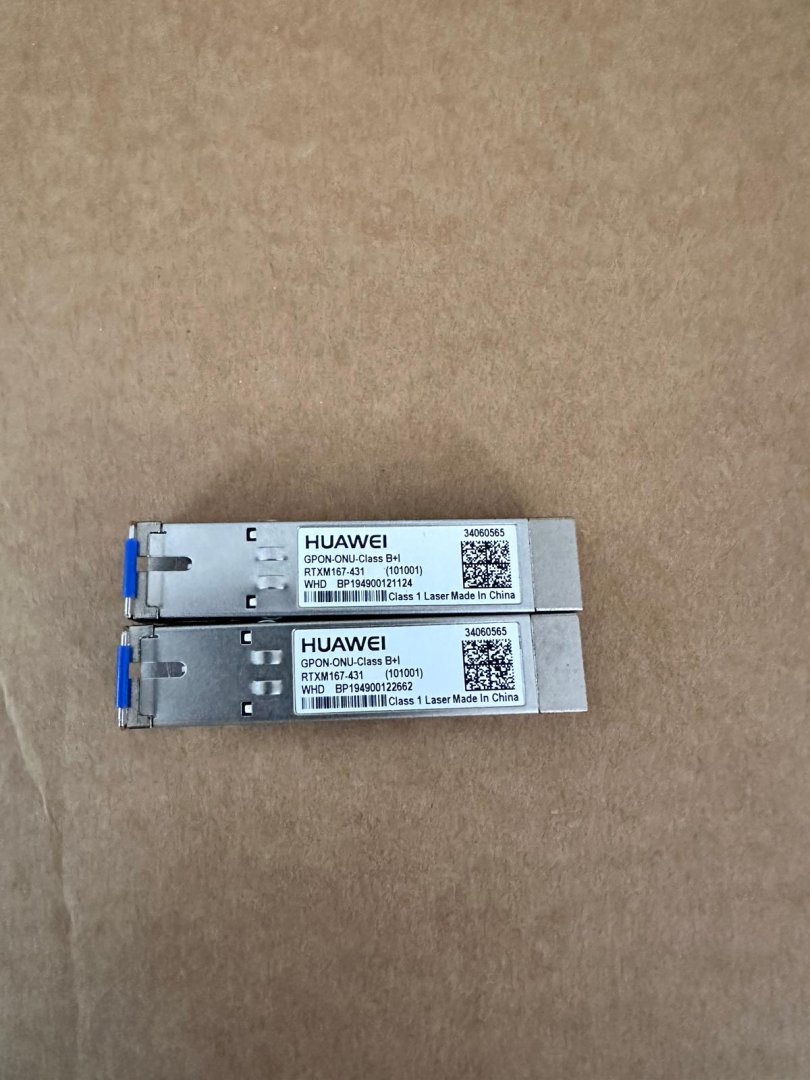

Hocam, hangi sınıf olduğunu belirtmemişler ama dikkat edin. Diğer forumda başarı sağladığını iddia eden kişi de markasız bir şey alıp çalıştırmış. Ancak, bazı önemli noktalar var, örneğin sınıf meselesi. Benim SFP aldığım kişi küçük çaplı bir ISS firmasıymış, ürünü de bu yüzden elinde varmış. Konuştuğum kişi, ürünü denediklerini ve ışık sinyalinin fazla geldiğinde çalışmadığını, bu nedenle araya sinyali düşürmek için splitter koyduklarını söyledi.
Benim aldığım Class B, genellikle evlerde kullandığımız ürünler de Class B oluyor. Zaten ONT’nin arkasında yazar; -27 dBm'den -8 dBm'ye kadar destekliyor. Sizin gönderdiğiniz üründe bu bilgiyi göremedim.
Bir diğer önemli konu ise OLT tarafındaki SFP’ler. Bazı satıcılar ev tarafındaki SFP’ler yerine OLT tarafındaki SFP’leri satıyor. Fark ettiyseniz, benim aldığımda ‘ONU’ yazıyor, ama aynı modelin ‘OLT’ yazanları da var. Diğer markalarda bu isimlendirme nasıl yapılıyor, bilmiyorum.
Güncelleme: Huawei ONU ClassB+I (RTXM167-431 - 101001) SFP ürünü elime ulaştı. MikroTik yarına veya ertesi gün gelecek. Sabredemedim, Keenetic üzerinde denemek istedim, ancak Keenetic modülü görmedi. Aynı şekilde Asus XG-C100F ağ kartım üzerinde de denedim, ama o da görmedi. Umarım MikroTik'te aynı sorunu yaşamam.

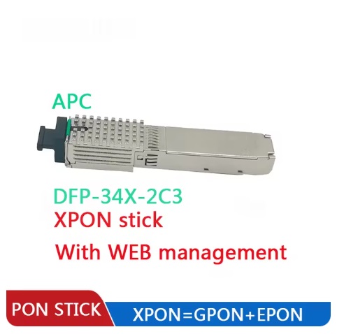

Öncelikle, standart bir ONU SFP işinizi görmeyecektir. Bu tür cihazlar genellikle "tak çalıştır" olarak tabir edilir ve "aptal stick" diye adlandırılır. İnternette gördüğümüz videolarda, SFP'lerin arayüzleri mevcut olup, bu arayüzler veya telnet üzerinden cihazı yapılandırarak doğrulama yapabiliyorsunuz. Bu akıllı stick'ler Türkiye'de bulunmuyor ve Aliexpress üzerinden getirmeniz gerekiyor. Ancak, ülkemizde 30 Euro sınırı getirildiği için bireysel olarak getirmeniz mümkün değil. Almamız gereken ürün şu: DFP-34X-2C3.

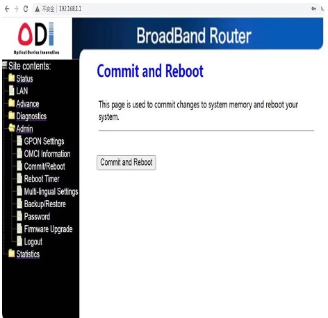

Türkiye'de web arayüzüne sahip bir ONU SFP bulamadım. Size bu akıllı cihazın çalışma mantığını da açıklamak istiyorum. İçinde bir arayüz mevcut; doğrulama işlemini yaparak ağa bağlanıyor ve bağladığınız cihaza internet sağlıyor. Bu, Superonline'ın verdiği birleşik cihazlar gibi çalışıyor.

Selam hocam, doğrumu anladım; Huawei ONU ClassB+I (RTXM167-431 - 101001) modülü iade edip onun yerine (PON sopa EPON GPON XPON SFP ONU sopa MAC PPPoE IPoE HGU SC konektörü DDM pon modülü 1490/1330nm 1.25Gbps 802.3ah) DFP-34X-2C3. bu modülümü alacaksınız. O zaman sizden gelecek bir haber bekliyorum bende satın almayım, bu arada bendeki ONT cihazı sizinkinin aynısı demiştim fakat kutusuna baktım bendeki ONT cihazı (HUAWEİ OPTİXSTAR HG8010HV6 GPON TERMİNAL SC/APC EUROPEAN) 1G lik bir ONT vermişler bana Router da ZTE en dandiği, durum böyle hocam sizin yeni alacağınız modül için youtube da video lar var arayüzü basit yapan kişi eski ONT cihaza Putty ile bağlanıp 23 portundan tüm bilgileri bir not dosyasına kaydetmiş daha sonra sizin alacağınız ODİN modül arayüzüne bağlanıp Putty 23 port üzerinden komut göndererek eski ONT cihazdaki bilgileri yeni modüle bire bir kopyalamış ve sonrasındada ping -t komutu ilede internet çıkışı yapmış bu arada speed test de yapmış geçen izledim video yu bulursam burda paylaşırım sizinde dediğiniz gibi yapan var ve sır gibi saklıyor eline ne geçiyor anlamış değilim bakalım biz bu işi yapınca ne yapacaklar çok merak ediyorum neyse hocam kendine iyi bak sizden gelecek modül OK yanıtını bekliyorum ona göre satın alıcam hoşçakalın saygılar.
