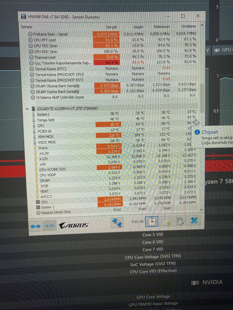

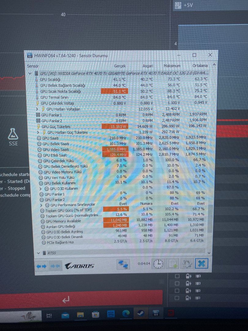

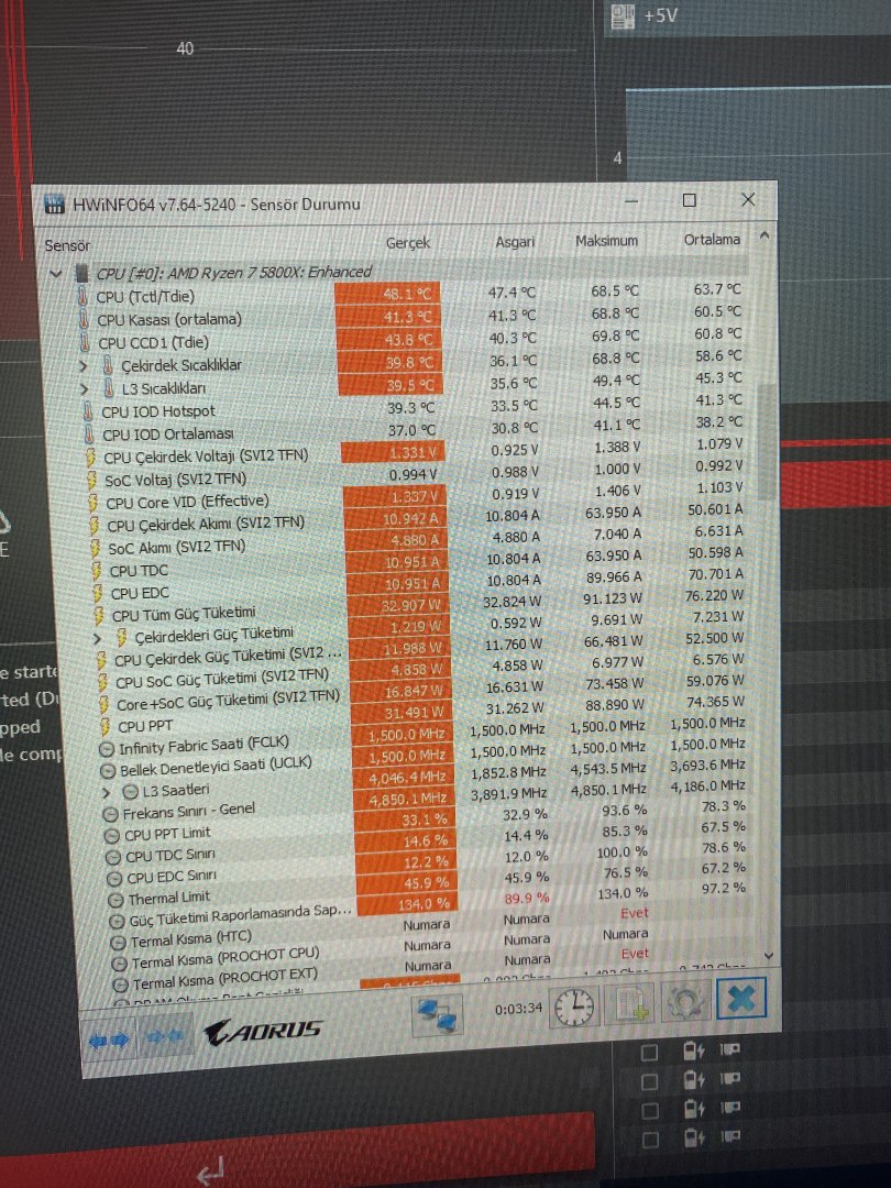

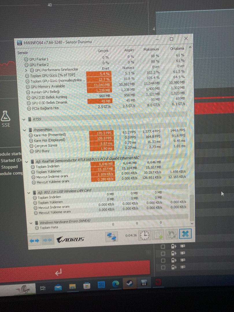

Arkadaşlar Power Boost 850 volt 80 Gold tam modül PSU kullanıyorum. 2 haftadır oyun oynarken ekran kartı 100 kullanımdan 5/10'lara düşmeye başladı ara sıra. Ekran kartım yeni 4070 Ti işlemcim R7 5800X. MSI Afterburner'da şunu fark ettim PSU'da güç düşüyor, işlemci hızı düşüyor, ekran kartı kullanımı düşüyor. PSU testi yaptım 280 volt ile 100 volt arası oynuyor. Normal mi? Test sonucundan çok bir şey anlamadım, yardımcı olabilirseniz sevinirim.
İlk olarak volt değil watt değerleri onlar, onun haricinde bu testte düşen PSU değil kartlarının kullandığı değerlerdir. PSU testi yazmasının sebebi tüm bileşenlerine tam yük vererek sistemin kapanıp kapanmayacağını görmek. Bir üst mesajda arkadaşın dediği program ile voltaj değerlerinin olduğu ekranı gösterirsen daha net anlaşılır.
Şimdi ölçüp bunları aldım

Voltaj değerlerinde herhangi anormallik görünmüyor.
Test yaparken çektin değil mi bu görüntüleri?
Edit: Diğer resimlerde gördüğüm kadarıyla sistem boştayken çekmişsin. Test esnasında çekip tekrar at ilgili SS'leri.
Sadece IMG_0771 alıntısında olan 12 volt 5 volt ve 3 volt kısımlarını gözlemlesen yeterli.
Yük altındayken gerçek değerin altına çok fazla inip inmediğine bak.

Bir şekilde termal kısma yaşıyorsun. İşlemci ya da VRAM sıcaklığından olabilir. Attığın SS'de VRAM sıcaklığın çok yüksek gözüküyor. O anakartı bilmiyorum kaç derece çalışır eder emin değilim ancak benim maksimum 80 dereceyi görüyor. Muhtemelen soğutucusu yoktur, bilen arkadaşlar yorum yapacaktır.

Dostum zaten bir önceki mesajımda söyledim thermal throttling yani işlemci tarafında ısınmadan dolayı termal kısma yaşıyorsun. Zaten attığın resimlerde bu kısmanın "evet" olarak işaretlendiği görülebiliyor.
Yanlış yere takılıyorsun ekran kartının işlemcinin kaç watt çektiğini boş ver, watt her uygulamada kartın yoğunluğuna göre değişkendir onu boş ver, volt sabittir ve yüksek volt değeri ısıya daha fazla sebep olur. Ve sen de buna sebep olan sorunu çözmeye odaklanmalısın.
Öncelikle BIOS ayarını default yaptığını yazmadan konuya devam etmenin anlamı yok. Sorunu çözmen için stabil bir ayarının olması şart. BIOS resetle biraz dene eğer olmazsa yaptıklarını not edip tekrar yaz. Adım adım sırayla gidip sorunlu yeri keşfetmelisin. Aynı şeyleri yazarak çözüme kavuşamayız.
VRM mos diye bir şey var o 122 derece ye geldiğinde gücü kesmeye başlıyor bu anakart üzerinde VRAM miş araştırdığım kadarıyla ondan yapabilir mi bu termal kesintiyi?
