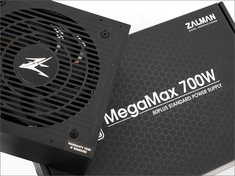

Biraz örnekler üzerinden gideyim. Mesela Corsair VS turuncu ile Sharkoon SHP V2 ile aynı iç yapıya sahip. Ancak SHP V2'nin içini açmadan bunu anlamak zor. Petek kısımlarından falanda bir şey anlaşılmıyor. Ayrıca profesyonel incelemeciler bunu belirtiyor zaman zaman. Atıyorum OCZ'nin bir güç kaynağı incelemesinde High Power'ın Element H12S platformunu kullanıyor diyor. Başka bir örnek ise Zalman'ın MegaMax serisi.
