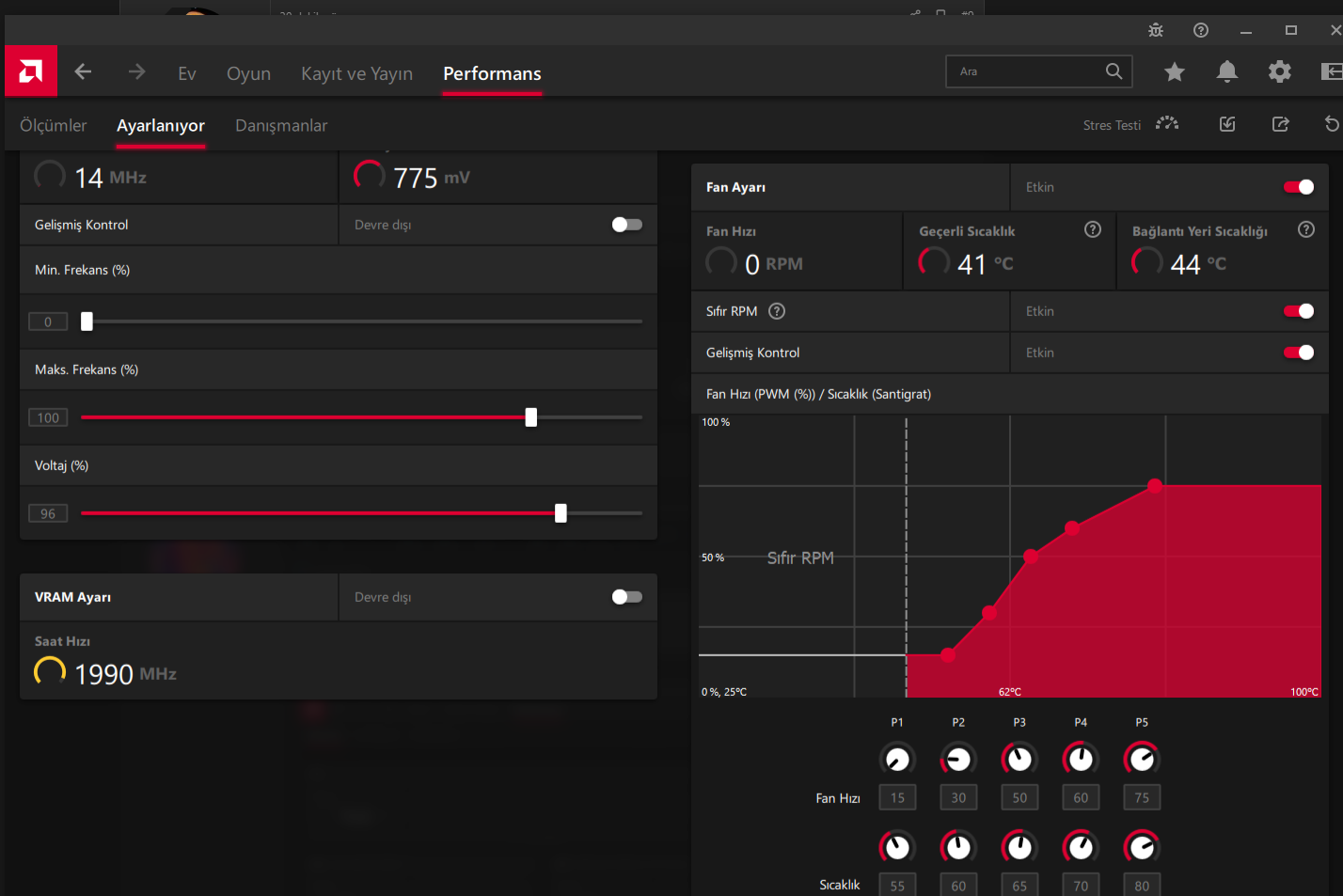

Oradan girmeyin, üstteki performans kısmına basın. Bu fan ayarlarını kullanabilirsiniz, daha agresif bir fan curve da yapabilirdim ama ihtiyaç duymadım. %75 fanda bile junction 75 derece falan oluyor Max ben de kafamı şişirmek istemedim.Eki Görüntüle 1497500
Sizde ki fan yarlarını girmem yeterli mi? Fan hızı ve sıcaklık değerleri olarak.

Güç ayarına dokunmmadım da fan ayarı ile gücün ne alakası var anlayamadım tam o ayar kısmının tamamını ss atar mısınız acaba bi bakalım. Wattman hatası aldığınız ayarı ss atın kontrol edeyim.

Tamam hocam oldu sanırım.

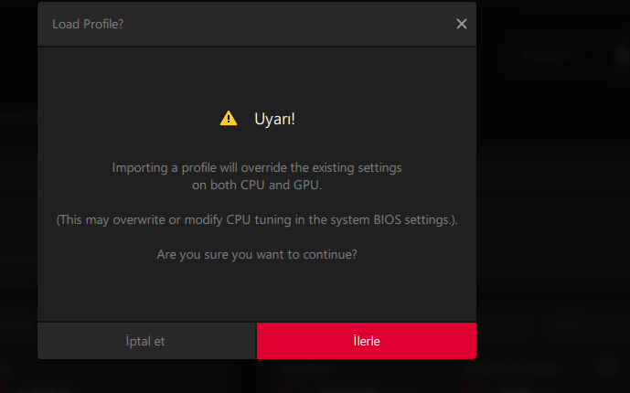

Hocam oyuna her girişte tekrar mı ayarlamak gerekiyor. Her seferin de fan ayarları eski haline dönüyor.
Girdiginiz profili kaydedin, WattMan hatası yemediginiz surece sifirlamaz. Sifirlanirsa kaydettiginiz profili yukleyin.
Sıfırlanıyor maalesef. Ve ek resimdeki hatayı veriyor. Ne yapmam lazım?

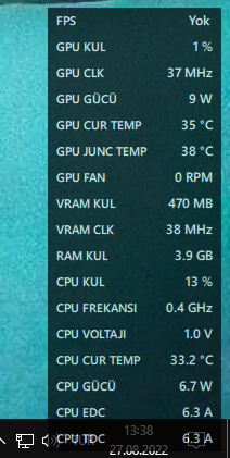

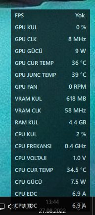

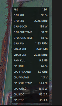

Ekran kartını yeni aldım. Dying Light 2 oynarken oyun modunda sıcaklık seviyesi yüksek boşta da sıcaklıklar resimdeki gibi. Çalışma sıcaklığı normal mi? Aşırı mı sıcak? Teşekkürler.

Merhaba hocam benim işlemcim R7 5700X 32 GB RAM RX 6750XT Red Devil işlemci sıcaklığı ve ekran kartımızın sıcaklıkları birebir aynı sizin fan devrinizi kaçta. Bir video gördüm adamın Red Devil ekran kartı 58 dereceyi geçmiyordu. Bizde bir sorun mu var acaba ya?

Fan devirlerini ayarlayınca manuel olarak o rakamlara çıkmadı. İlk başta bende kartta sorun olduğunu düşündüm. Sonra arkadaşın dediğini yaptığımda ısınmıyor eskisi gibi. 55-60 arası gidip geliyor. Siz fan devirlerini manuel ayarladınız mı?
