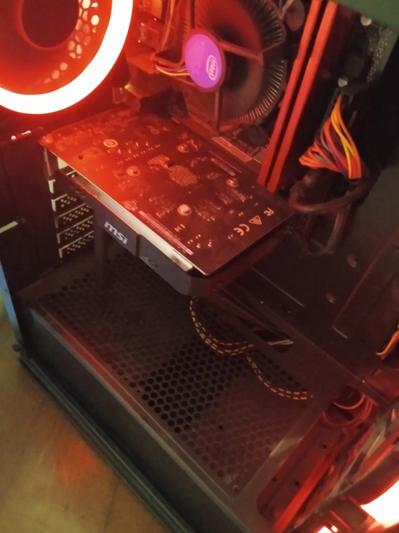

Bahsettiklerim işlemci değil hocam ekran kartı. Güc kaynağı da değiştirmek gerekebilir. Fotoğraf paylaşır mısınız?

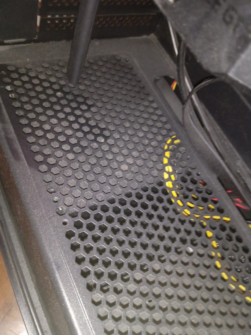

Güç kaynağı tam kör noktada kalıyor hocam. Kasayı açıp bile göremem sanırsam. Öneriniz varsa güç kaynağı değerlendireyim. Sistemi şu anki PSU'nun besleyeceğini sanmıyorum. Ayrıca şu an en mantıklı yapmam gereken şey sizce nedir?

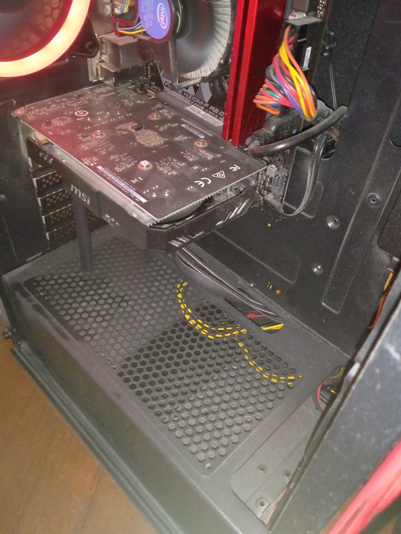

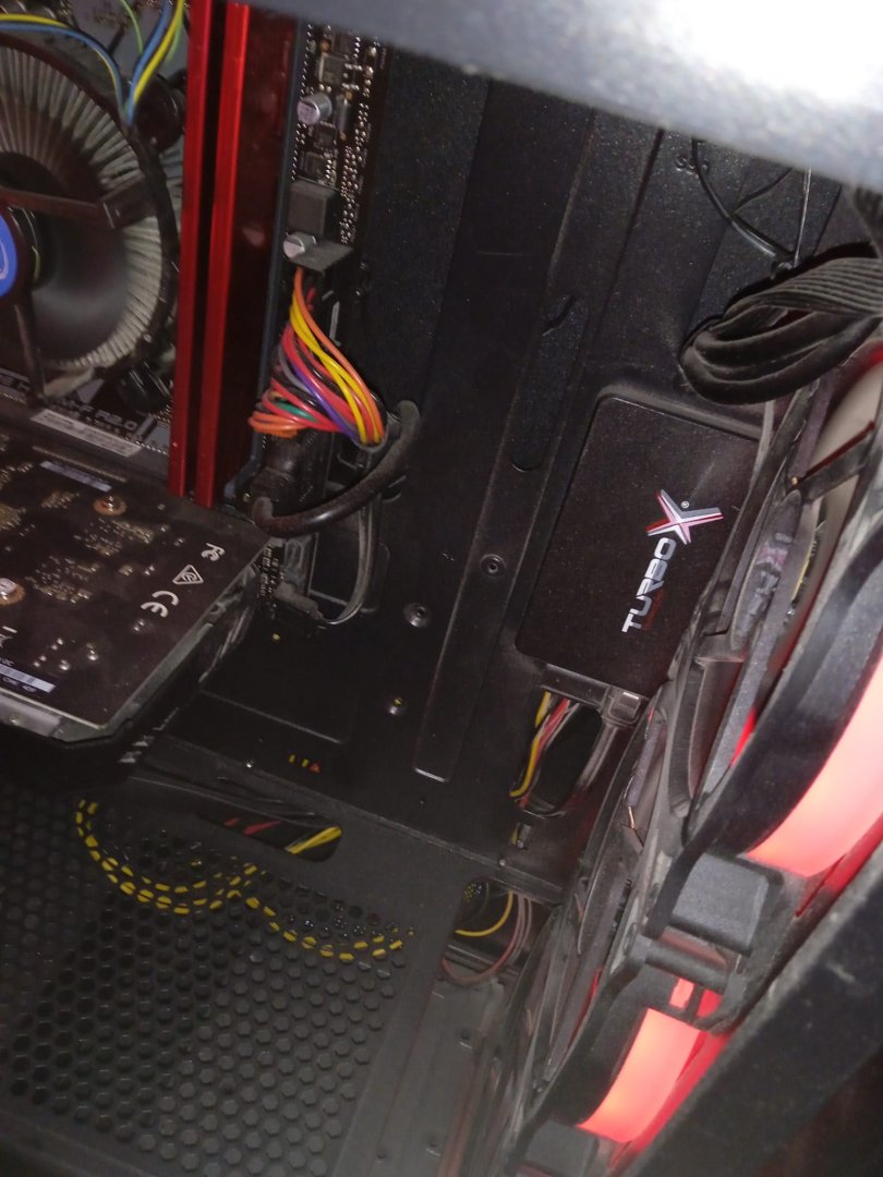

Değiştirecek bile olsan o güç kaynağını çıkarmak durumunda kalacaksın. Bence boş bir vaktinde güç kaynağının modeline bakman daha sağlıklı olur. Yapacağımız önerileri de kaç W olduğuna ve sertifikasına göre değiştirebiliriz. Gördüğüm kadarıyla şu anki ekran kartın ekstra güç girişi kullanmıyor PCI-E den besleniyor yeni alacağın aşağı yukarı tüm ekran kartlarında ekstra güç girişi ister. Gerek duymadıkları için güç kaynağını düşük tutmuş olabilirler, bu da yeni alacağın kartta sıkıntı çıkarabilir.

Elime vida almış, PC geçmişi çok olan birisi değilim. Film izlemek oyun oynamak için kullandım bu zamana kadar. Bilgisayarcıya monte ettirmeyi düşünüyordum hatta ama sanırım açıp bakacağım boş vaktimde.

Bilgisayarcılara gidip kazık yeme, bir kaç video ile sök tak nasıl yapılır öğrenirsin. Güç kaynağın hakkında bilgi verebilirsen devam edelim. Ekran kartını da ona göre düşünürüz. Turbox SSD ve RAM kullanıyorsunuz herhalde. Bütçenin bir kısmını bunlara ayırıp kaliteli bir marka ile değiştirmenizi öneririm.
