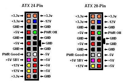

PSU'nun 3 kırmızı, 2 siyah kablosu koptu. Bunları nasıl bağlarim? Hangisinin hangisi olduğunu nereden anlayabilirim?
Fotoğrafını gönder ama düzeltebilir misin bilmiyorum.
Hocam aslına bakarsan Anakarta giden Çoklu kablolu Güç kablosu varya ben onu uzatmak amacıyla birden hepsini kestim birbirine bağlarım. diye uzatmış olurum diye sonra birden aklıma geldi birden çok kırmızı birden çok siyah birden çok sarı birden çok turuncu kablo olduğu. aslında tek tek bağlayacaktım. biran aklımdan çıktı hepsini kestim. Yani Kırmızıları Kırmızılara, Siyahları siyahlara, Turuncuları Turunculara Bağlasam Her rengi aynı renge bağlasam olmazmı yada bunu nasıl düzeltebilirim. ?
Sizin için gerekli olan soldaki '' 24 Pin'' olanı.
Ayrıca her rengi bir bağlasanız olmaz. Zira ''Kırmızı + Sarı'' 7 Volt verir. Fakat Kırmızı tek başına 5, Sarı tek başına 12 Volt verir. Ve anakartın 7 Volt'a ihtiyaç duyduğu yerde siz sadece 5 veya 12 verirseniz iyi şeyler olmaz.
Eki Görüntüle 243327
hocam pinde sorun yok sadece kabloların ortasından hepsini kestim. uzatmak amacı ile ama dalgınlıkla aslında tek tek kesip uzatacaktım bir anlık dalgınlık ile hepsini kestim. şimdi yani demek istediğim kırmızı kablolar kırmızılara siyah kablolar siyahlara sarı kablolar sarılara turuncu kablolar turuncu kablolara yani demek istediğim kırmızının hangi kırmızıya siyahın hangi siyaha sarının hangi sarıya bağlandığı
Örnek vermek gerekirse birşey yapıyorsun. Güç kaynağının ana karta giden 24 pin soketli kablonun hepsi ortadan koptu bunları tekrar nasıl bağlarsın ?
Not : Şuanda Mesela Güç kaynağından gelen kırmızı kablolar. 24 pin soketten gelen kırmızı kablolara bağlı ve şuanda Güç kaynağından gelen siyah kablolar. 24 pin soketten gelen siyah kablolara bağlı.
