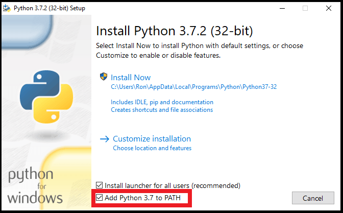

Büyük ihtimal sizin Python yorumlayıcınız ProgramFiles yerine AppData/Local içerisinde.
Yeniden kurmadan da sorun çözülebilir ancak en basit ve etkili yöntem bence silip tekrar kurulum yaparken "Add Python 3.x to PATH" checkbox'ını işaretlemek.
Eki Görüntüle 1497345
