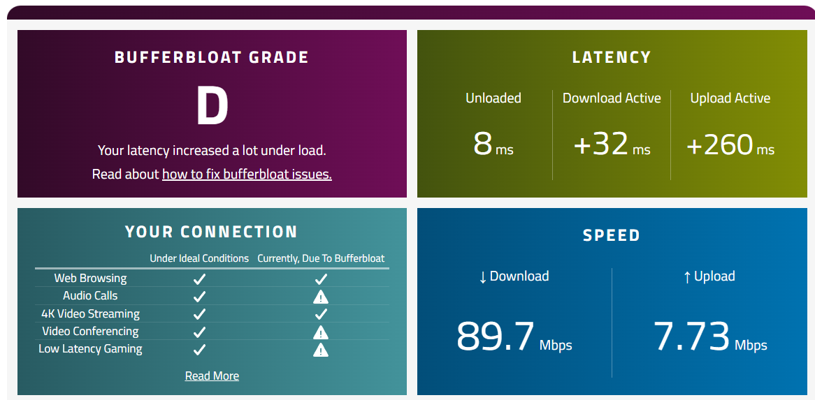

Eğer sizde de bufferbloat sorunu var ise buna benzer bir sonuç alacaksınız:
Eki Görüntüle 1441925
İnternetim yük altında değilken pingim 8 ms, download yaparken 32 ms artıyor, upload yaparken 260 ms artıyor.

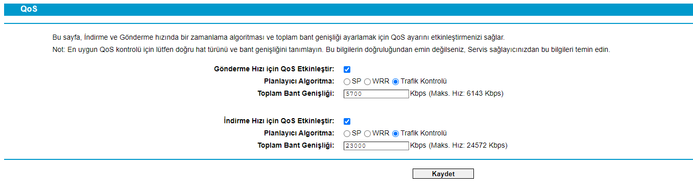

QoS ayarı yapmak için modem arayüzüne girin (192.168.1.1), QoS sekmesini bulun ve temel ayarlar sayfasına girin.
Eki Görüntüle 1441929
Böyle bir sayfa gelecek. Burada "gönderme hızı için QoS etkinleştir" ayarını tikleyin. Planlayıcı Algoritma'yı "trafik kontrolü" olarak işaretleyin.
Toplam bant genişliğini ise sağda yazan maksimum hızdan biraz aşağısını yazın. Örneğin benim maksimum upload hızım 8192 Kbps, ben 7700 Kbps olarak ayarladım. Burada düşükten başlayıp arttıra arttıra pinginizi test edebilirsiniz. Benim için maksimum seviye 7700 civarlarındaydı. Ondan sonrasında ping çok artıyordu. Eğer download yaparken pinginiz çok artmıyorsa indirme hızı için olan QoS ayarlarına ellemeyin.

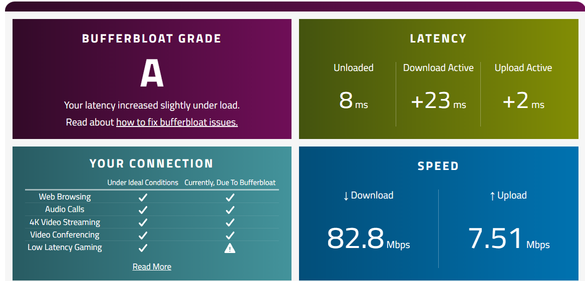

Bundan sonra kaydet butonuna basın. Şimdi, tekrardan bufferbloat testi yapabilirsiniz. Bende sonuçlar böyle oldu:
Eki Görüntüle 1441954
Upload hızımda çok çok az kayıp oldu kısıtladığım için fakat pingim +260 Ms'ten +2 Ms'e düştü. Bu kadar ping kazancı için feragat edilebilecek bir upload hızı olduğunu düşünüyorum. Artık internete bağlı biri video yollarken, telefonu yedekleme yaparken, bir şeyler uploadlarken internet ölmüyor.

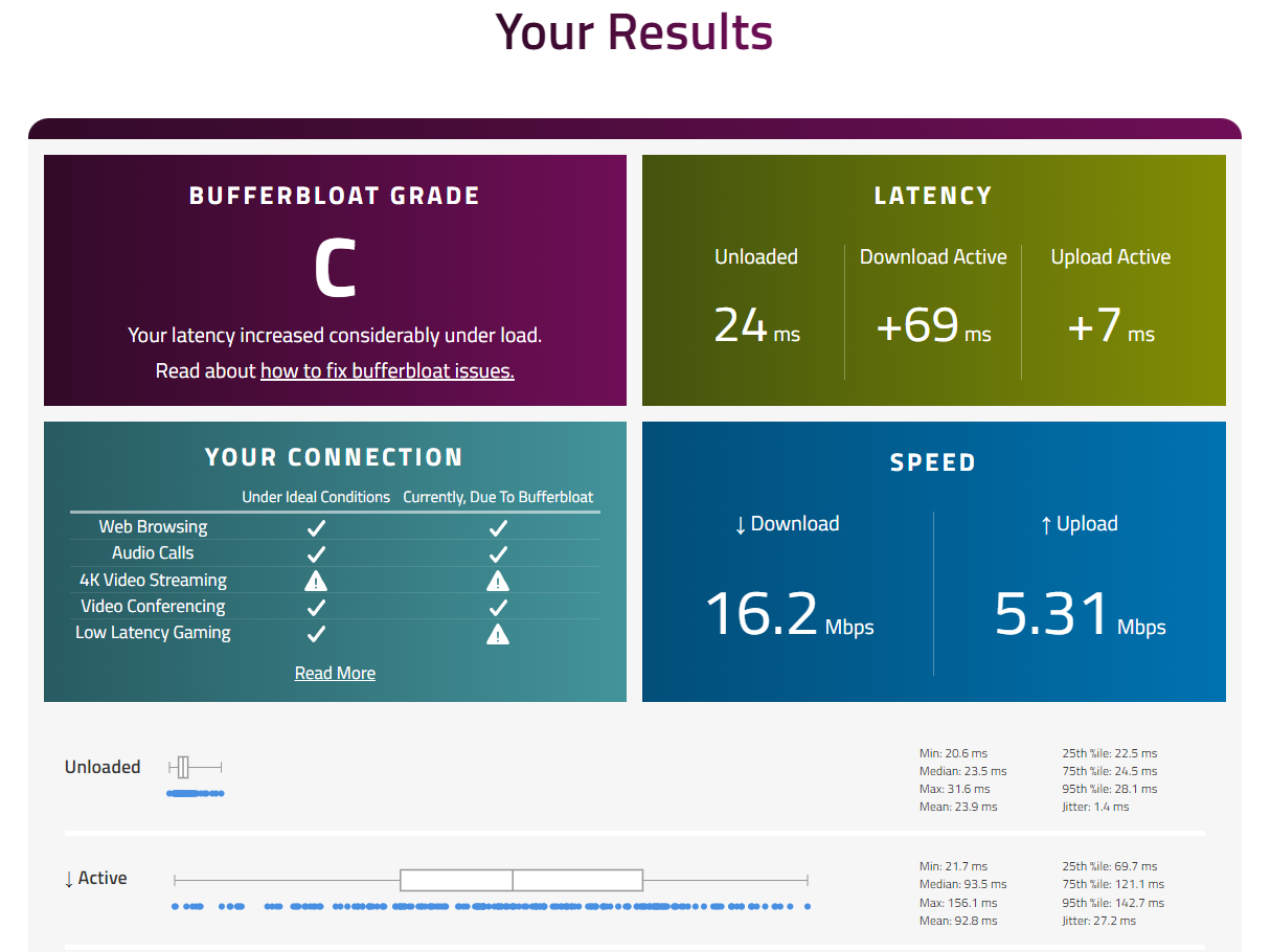

Hocam merhaba, sizdeki gibi D çıkıyordu sonuç.
Bu şekilde ayar yaptıktan sonra C'ye düştü.

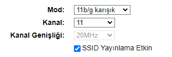

Benim sorunum şu, modem aşağı katta ve kablo çekemiyorum. Odamda router var ve routerı Wi-Fi adaptörü gibi kullanıyorum, yani router kablosuz olarak modeme bağlanıyor ben de kablolu olarak routera bağlanıyorum. Kullanım olmasa bile ping spike olduğu için Sosyal'de gördüğüm bir mesajdan kablosuz modumu 11 b/g yaptım.
Bunu yaptıktan sonra download hızım yaklaşık 8 Mbps düştü ancak upload hızım etkilenmedi. Beraberinde ping spike sorunu garip bir şekilde direkt çözüldü. Ancak şuan biri Youtube'dan video izlese, herhangi bir kullanım olsa anında pingim fırlıyor. Hatta bu durum o kadar hassas ki CS:GO'da ESC tuşuna bastığımda pingim direkt fırlıyor çünkü oyun serverlarından veri indiriyor. Bu konu hakkında herhangi bir çözüm var mı bildiğiniz? Daha önce konu açtım ancak yardım edebilen olmadı, burası kirlenmesin diyorsanız buyrun: Ani ping sorununun başka çözümü var mı?
Eki Görüntüle 1441990
Eki Görüntüle 1441994
Uploadda bir sorun yok. 7 ms artıyor sadece, QoS onu çözdü büyük ihtimal. Sorun downloadda sizin, download yaparken 156 ms falan olmuş fotoğraftan gördüğüme göre. Bağlantınız sağlıksız olduğu için onu QoS çözemez sanırım. Ama yine de indirme için olan QoS ayarını kurcalayın biraz, 16000 kbps'ye falan düşürün. Belki bir şey fark eder.

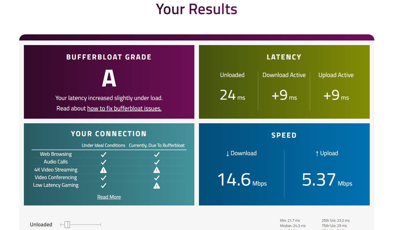

16000 yaptıktan sonra böyle oldu.
Baya fark etmiş. Çözüldü galiba sorunun, oyun oynarken deneyimle biraz. Buraya yazarsın. :)
Ama evdeki modeme yakın insanlar tam verim alamayacak internetten haberin olsun, maksimum 16mbps olarak limitledin çünkü.
Valla çok teşekkürler hocam, ESC'ye bastığımda hala ping artıyor ancak 70 MS'den 85-90'a çıkıp geri iniyor. Eskiden 130-150 civarlarına çıkıp 1 dakika boyunca öyle kalıyordu. Çok sağolun.
Bağlantın baya sağlıksız olduğu için anca bu kadar herhalde. Bu modemin kablosuzu zaten bir hayli rezalet, sen bir de uzaktan bağlandığın için bayağı performans kaybı oluyor. Umarım kalıcı olarak iyileşme olmuştur, geçici değildir. Rica ederim. :)
