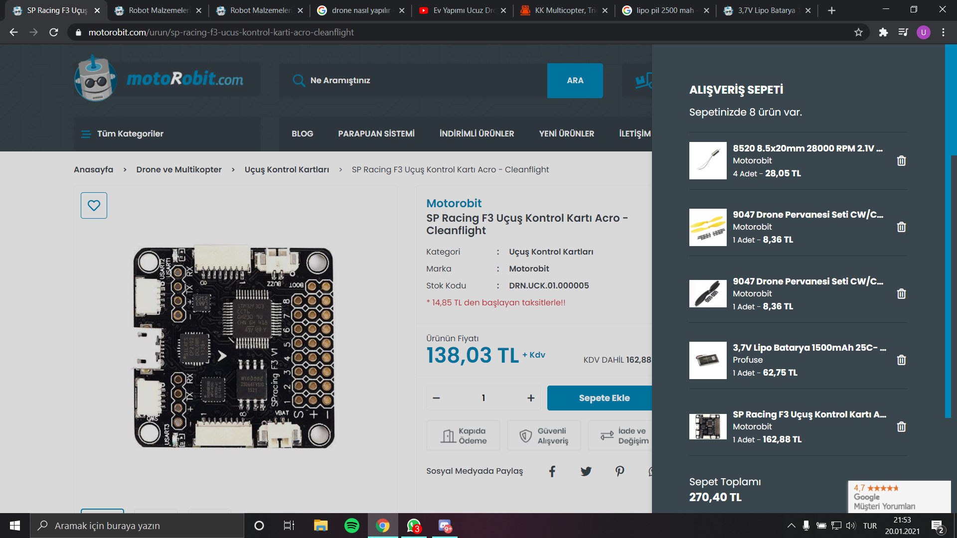

Ilk olarak haklısınız bütçe çok kısıtlı burdaki olay kasıtlı bir durum hani ben 800liraya bile çıkartayım ama ilk olacağı için küçük tutuyorum. İlk olarak sorunuza cevap vereyim dronu yarış fpv drone yapmayacağım şuanlık sadece mini drone yapacağım mini olacağı için de motoru küçük motorlar ile yapmayı planlıyorum. 4 motor 4 pervane ve 1 kart ile. Fiyat araştırması yaptım dediğiniz gibi flysky kumandalar 600tl gibi. Beni daha iyi anlamanız için almayı planladığım motorlari atayım size. Siz yarış motorlari ve 30A escler kullanacağımi düşündünüz haklı olarak. Ama dediğim gibi başlangıç seviyesi için çok küçük başlamak istiyorum bir mini drone ile 720 Yüksek Hızlı Drone Motoru
Eki Görüntüle 845250
Parçalar bu şekil düşünüyorum
Kumandayı 2. el alabilirsiniz bütçeyi rahatlatmak açısından. Diğer parçaları Türkiye'den almanızı pek tavsiye etmem bu bütçe için. Aliexpress ya da Bangood'dan almanız daha iyi ve ucuz olucaktır.
Kontrol kartı olarak bunu alabilirsiniz. Kartın üstünde esc dahildir.
Motorlar olarak bunlardan alabilirsiniz. 10 adet olması fazla gelebilir ama yedekte durması iyidir. Ve motorları aynı satıcıdan seçtim ki bu küçük şeyler için onlarca lira kargo ödemeyin.
Pervaneler yine aynı satıcıdan ama 2inch 3prop başka kullanılması daha doğru olur gibime geliyor. Alıcı olarak FlySky kullanacağınızı düşünerek X6B ekledim.
Frame yine aynı satıcıdan.
Batarya ve şarj cihazını Türkiyeden bulmanız daha doğru olur.
Ama işe böyle başlamak sizi yorabilir hatta yıldırabilir. O yüzden küçük bir drone alıp üstüne All in One FPV sistem ekleyip evin için uçurmak ve alıştırma yapmak çok daha iyi olur.
