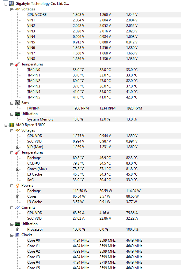

Hocam hepsini yapıp SmallFFTs test yaptım yine ve 10 dakikadır devam ediyor. Hata yok ve sıcaklık, voltaj, hız şu şekilde:

Anakart ve güçkaynagı saglamsa 6GHz çıkar sıvı sogutma ile.
İkisi de son derece sağlam da işlemci onu veremez bence. Yani ne bileyim epey imkansız geldi.

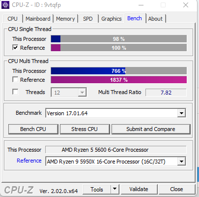

Aradaki farkı görmen için Cinebench ya da cpu-Z tekli çekirdek testi yapsaydın keşke. Şuanda bütün programları kapatıp CPU-Z testi yapar mısın kaç puan alacaksın merak edıyorum?

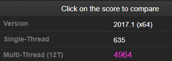

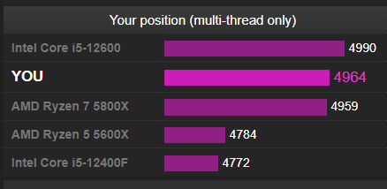

Hocam ekran görüntüsü de vereyim teyit olsun doğru mu test ettim emin değilim.
Çoklu çekirdekte 5600X'in önündesin şuanda. Tekli çekirdekte ise eşit puan.
Mavi ekran & çökme yaşamıyorsan dediğim ayarları kullanabilirsin.

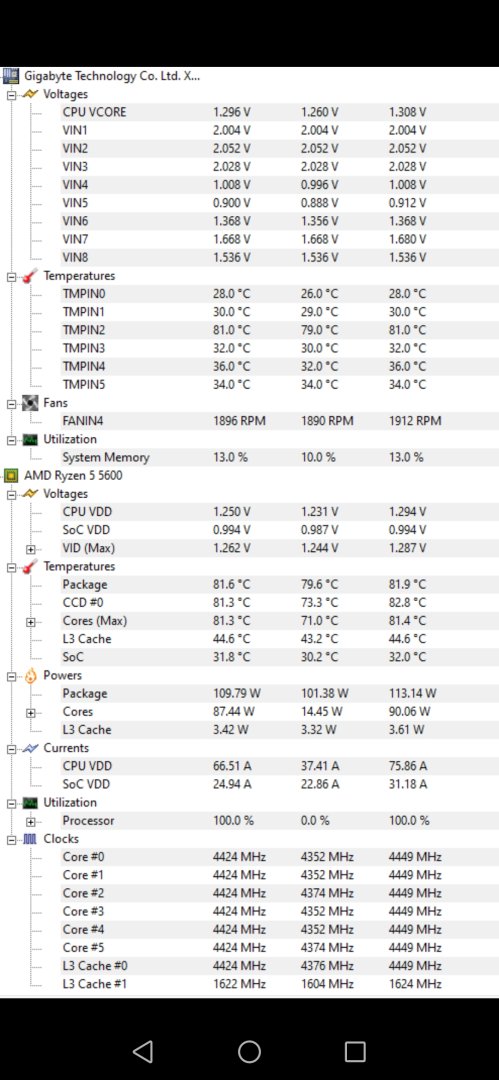

Hocam tekrar merhaba. BIOS update sonrası reset oldu. Ayrıca format da attım ve temiz kurulum yaptım. Dolayısıyla OC ayarları BIOS'tan uçtu. Tekrar yapmak için buradaki ayarları girdim ve teste soktum sistemi. Her şey iyi görünüyor ama MHz değeri daha düşük öncekine göre. Şimdi ekran görüntüsü ekliyorum, size zahmet önceki ekran görüntüsü ile kıyaslayıp olası sebebi bulmama yardım eder misiniz?

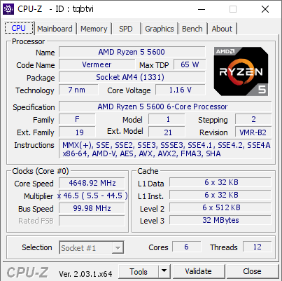

Merhaba bu dediğiniz ayarları denemek için girdim sonuçlar bu şekilde arkadaşa göre çok daha az voltaj ile puanlarda biraz daha yüksek acaba silikonu felan mı daha iyi? Bu pbo ve curve oclerinde yeniyim o yüzden bilgim yok kusura bakmayın. Eski ryzen 5 3600 kullanıcısı olarak direk sabit voltaj, sabit değer giriyordum. Bunu da öğrenmeye çalışıyorum.

Yani stokta çalışıyor gibi şuanda. Fmax +200 yapmadığın için tekli çekirdeğin 4850'ye boostlanmıyor. Boostlansaydı tekli çekirdek skorun 670 ve üstü olurdu benim imzadaki gibi. İmzamı değiştirmişim.
Ama çoklu çekirdeğin iyi sonuç getirmiş.

Hocam bendeki 5600x değil normal 5600 olduğu için +200 ile maks 4650ye çıkabiliyorum.

Sizce bu ayarlar ile devam edeyim mi? Çünkü sıcaklıklar ve voltaj baya az geldi gözüme. Sanırım bu pbo-curve oc ile maks +200 verilebiliyor. Sadece fps oyunları oynuyorum düşük grafiklerde bu arada. O yüzden maks alabileceğim fps ne olursa kârdır render, yayın vb gibi işlerim yok.
