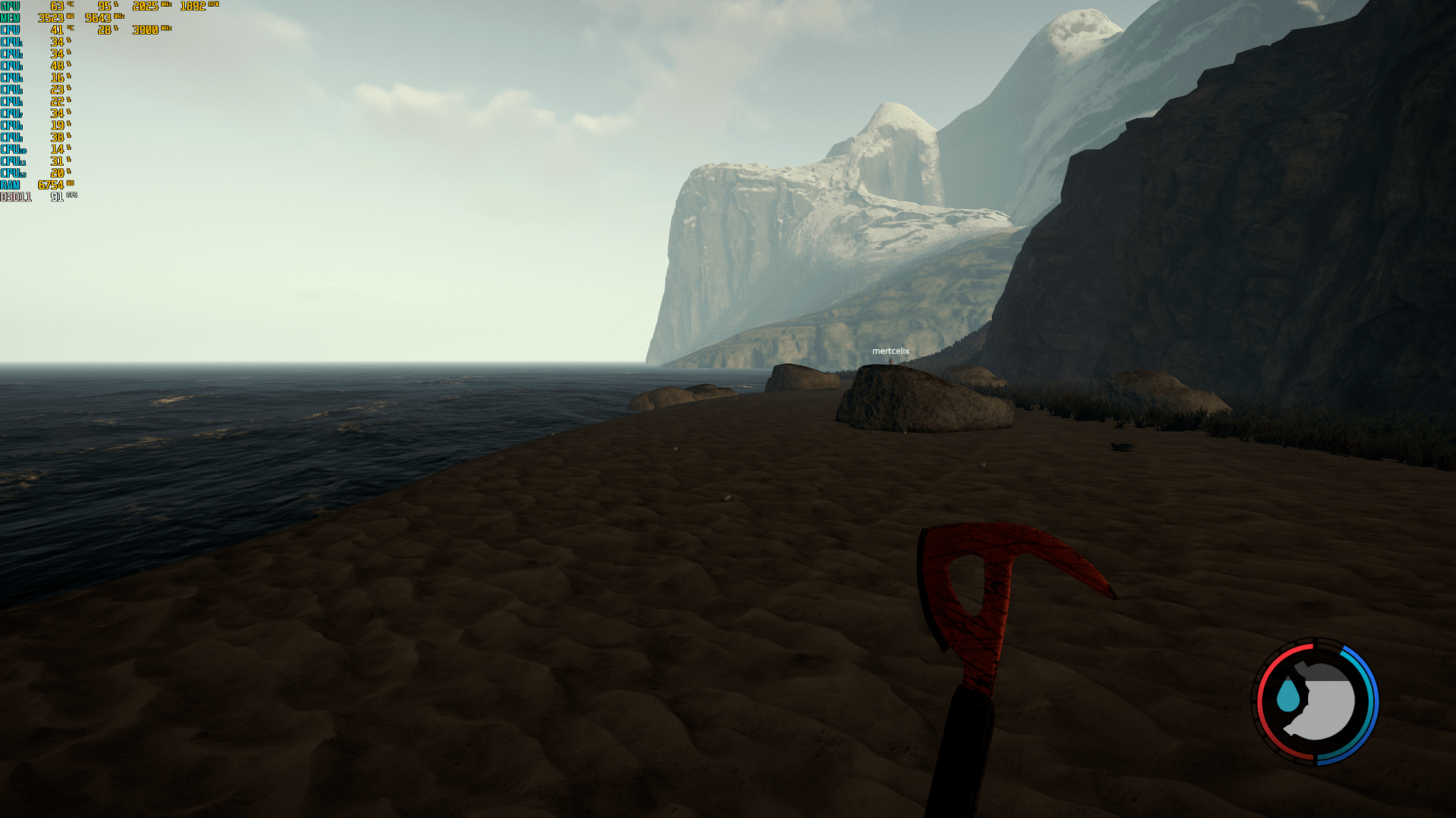

BIOS O.C. ayarlarına nereden bakacağım? %50 60 gibi bir değerde 70 75 arası gidip geliyor şu an CPU. Normal dediler ama normal değilmi?
Yaklaşık 2 saattir PC açık durumda. Sıcaklıklar bu şekilde. Ve odam gerçekten sıcaktır.

Şu an bu şekilde değerlerim bu normal değilmi? Hava 30 derece ve %40 nem var.

Bu gün sıvı soğutma aldım 4.2 GHZ de CS de 37 en fazla PUBG de 41 en fazla gördüm. Kasa hava akışına önem verin kablolar hava akışını önlerse fanların bir anlamı kalmıyor. Ve kasanın kapağını açık bıosdan stok soğutucuyu ful devire alın. Eğer soğutucu hala soğutamıyor ise montajda problem
vardır. Değerleri birazdan görsel olarak paylaşırım.
Hocam imkansız çünki ben 30 dereceyle başlıyorum zaten. Pubg de 65 lerde geziyor. Aldığnıız değerler abes derecesinde düşük bu havalarda. Hava zaten 30 derece ve %40 nem var.
