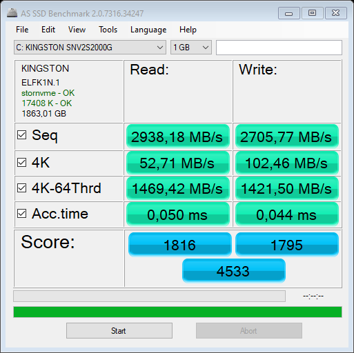

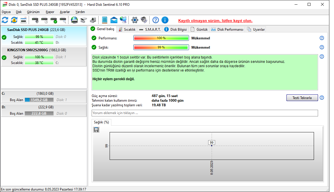

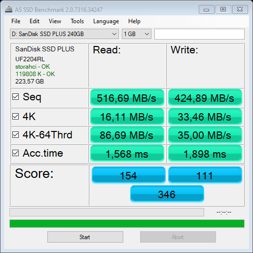

Şimdi söyle yaplım. Varsa SSD için FW update kontrol et.
Sonra ilk KINGSTON SSD'yi komple sök ve sistemi test et hata alıp almadığını kontrol et.
Akabinde SANDIS SSD'yi komple sök ve sadece KINGSTON takılı iken sistemi test et.
Bunları dediğim şekilde yapıp sonuçları bildir.
Disk testi yapın ve sonuçlarını burada paylaşın.
BIOS güncel ama diğer tüm sürücülerini güncelleyin. ( Özellikle Lan sürücüsünü)
MSI ile ilişkili tüm her şeyi kaldırın. MSI Control Center vs...
Ayrıca harici bir Wi-Fi adaptörü kullanıyor musun? Bu anakartın üzerinde Wi-Fi desteği yok.
DISM /Online /Cleanup-Image /RestoreHealth komutunu CMD aracılığıyla çalıştırın.

Wifi vs alakası yok. Disk yada bağlantı sorunu yüksek ihtimal ile.
2 tane disk var. 2 disk için sağlık ve okuma yazma testlerini yapıp yolla.
Diğer diskin testleri de yukarıda bulunuyor.
