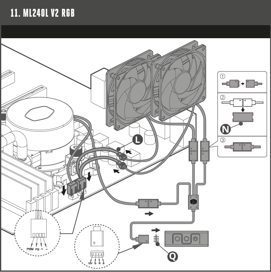

Pompanın güç kablosunu CPU fana taktım onla alakalı olabilir mi?
Pompalar genelde SATA güç bağlantısı ile çalışıyor. Ama sizin modelinizin kurulum kılavuzunu incelediğimde yalnızca PWM soketlerinin sunulduğunu görüyorum. Yani kurulumunuz doğru.
Ayrıca 1800 RPM'i desteklemesine rağmen 1200 1300 civarlarında geziyor.
CPU Fan girişine bağladığınız için anakartınız işlemci fanını yönetir gibi pompa hızınızı yönetiyor. Genel olarak %50 %60 arasına ayarlandığını düşünürsek anakartların, pompa hızınız gayet normal gözüküyor.
Eki Görüntüle 1035744
