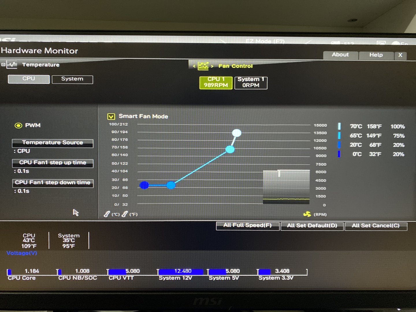

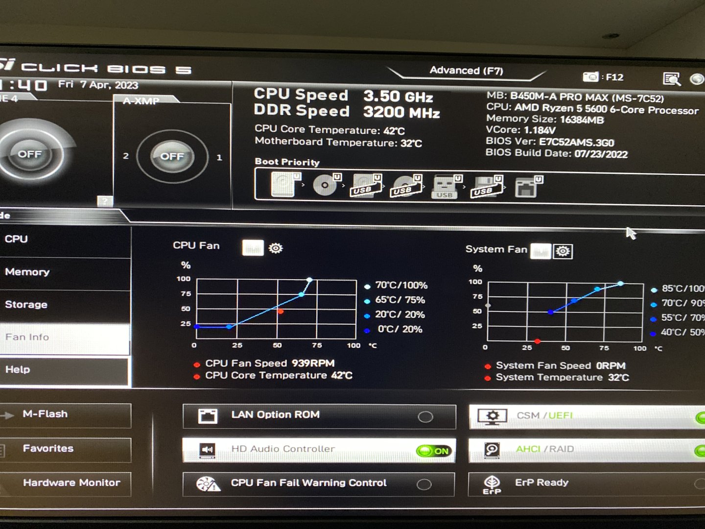

System fan speed 0RPM yazıyo onla alakalı olabilir mi onla alakalı ise nasıl ayarı değişrebilirim
    229,7 KB · Görüntüleme: 45
    278,5 KB · Görüntüleme: 36
Hocam kasanız nedir fanlar çalışıyor mu doğru montajlı mı. PSU nedir? Kasa nedir?
Hocam fanların hepsi çalışıyor durumda doğru montajlı. Kasası rampart mesh panel 600w 80 plus Bronze rgb fanlı
Kasanın havalandırması iyi gibi PSU güven vermedi ancak bilmiyorum yaşadığınız durum çok ilginç.
