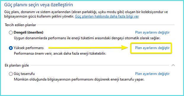

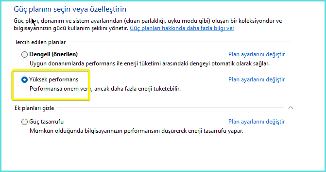

Ufak birkaç çözüm daha buldum bu daha çok uyku vs. ile alakalı ama belki çözer.
Güç planı dengelideyse, yüksek performans yapın.

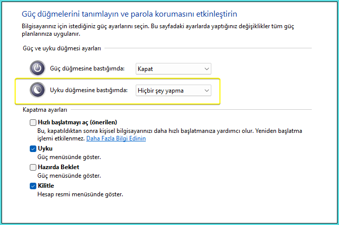

Sonra soldaki "Güç düğmelerinin yapacaklarını seçin" kısmına tıklayın ve "Uyku düğmesine bastığımda" kısmını "Hiçbir şey yapma" olarak işaretleyin. Hızlı başlat zaten tikli değildir daha önce halletmişsiniz.
Sonrasında geri gelin ve yüksek performans güç planında "Plan ayarlarını değiştir" kısmına girin.
Gelişmiş güç ayarlarını değiştir seçin. Orada uyku kısmındaki 4 ayarı gösterdiğim gibi yapın. Bunları yaptıktan sonra tekrar deneyin.
Olmazsa ayarları sıfırlarsınız baştaki haline.
Eki Görüntüle 1501381
Eki Görüntüle 1501382

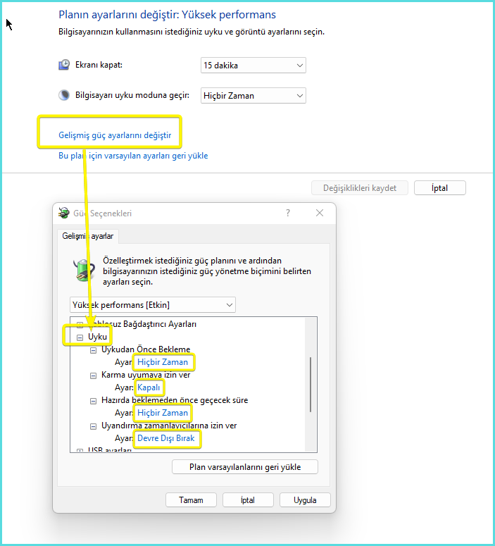

Eki Görüntüle 1501383
Eki Görüntüle 1501384

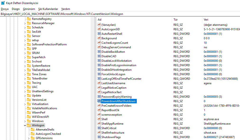

Yine bu sorunla karşılaşıp çözenlerin yazdığı çözümlerle devam edeyim. Bunların çözme olasılığı var gibi düşünüyorum, biliyorum artık sizi de sıkmaya başladı bu durum ama denemekten zarar gelmez.
1) regedit'i açın.
HKEY_LOCAL_MACHINE\SOFTWARE\Microsoft\Windows NT\CurrentVersion\Winlogon girin. Burada "PowerdownAfterShutdown" diye bir girdi olacak. Buna çift tıklayıp 0 ise 1, 1 ise 0 yapın ve bilgisayarı yeniden başlatın. Çözülmezse eski haline döndürmeyi unutmayın.

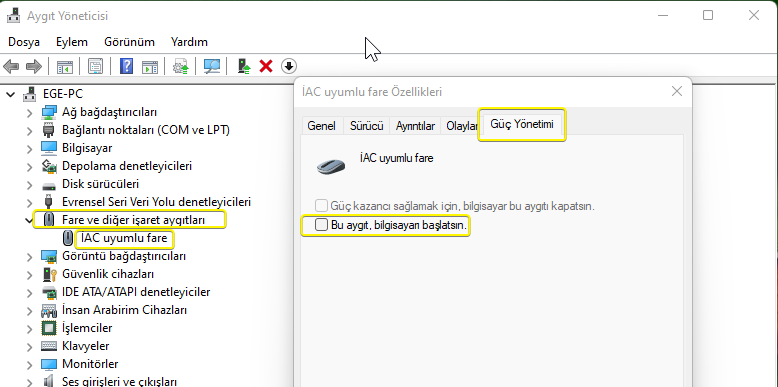

6) Şu an mouse ve klavye dahil olmak üzere takılı olan tüm USB cihazlarını çıkarıp sadece bir tane kullanmadığınız farklı bir mouse ile dener misiniz? Tabi Wake on Mouse vs. kapalı olsun BIOS'tan. Bu mouse, klavye vs. ile uyanmayı Windows'tan da kapatabilirsiniz aygıt yöneticisinden.

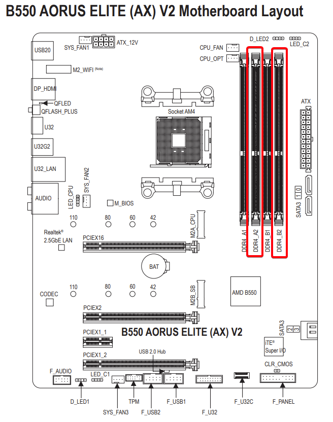

8) Bellekleriniz A2 ve B2'ye takılı değil mi?

1) regedit'i açın.
Eki Görüntüle 1502949
7) Gigabyte BIOS sürümlerinin sonunda herhangi bir harf varsa Beta BIOS anlamında geliyormuş ve genelde sıkıntılar yaratabiliyormuş bu tarz. Anakartınızın son çıkan BIOS versiyonu F15d. Mesela Beta BIOS olmayan son sürüme yani F14'e geçip deneyebilirsiniz.
Eki Görüntüle 1502956
Eki Görüntüle 1502960

1. PowerdownAfterShutdown kısmını denedim bir çare olmadı maalesef.

6. Usb tüm cihazları söktüm. Fare klavye ayrı ayrı denedim yine olmadı.

8. Belleklerim evet A2 B2 yuvasında. Donanımlarda bir sıkıntı var mı diye gerek stress testiyle gerek oyun performansıyla teste bıraktım. Hiçbir sorun yok. Her şey olması gerektiği gibi çalışıyor.
Klavye fare ethernet port gibi aygıtların uyandırma seçeneklerini kapattım. Kasanın F panel güç girişlerini çıkardım tekrar taktım . Gigabyte support saçma sapan şeyler yazıp cevap veriyor o da ayrı olarak moralimi bozdu. Ekran kartı sitesinden driver indirin diyor :)) 90'lı yıllardayiz sanki ekran kartı üretici sitesinde driver var.
