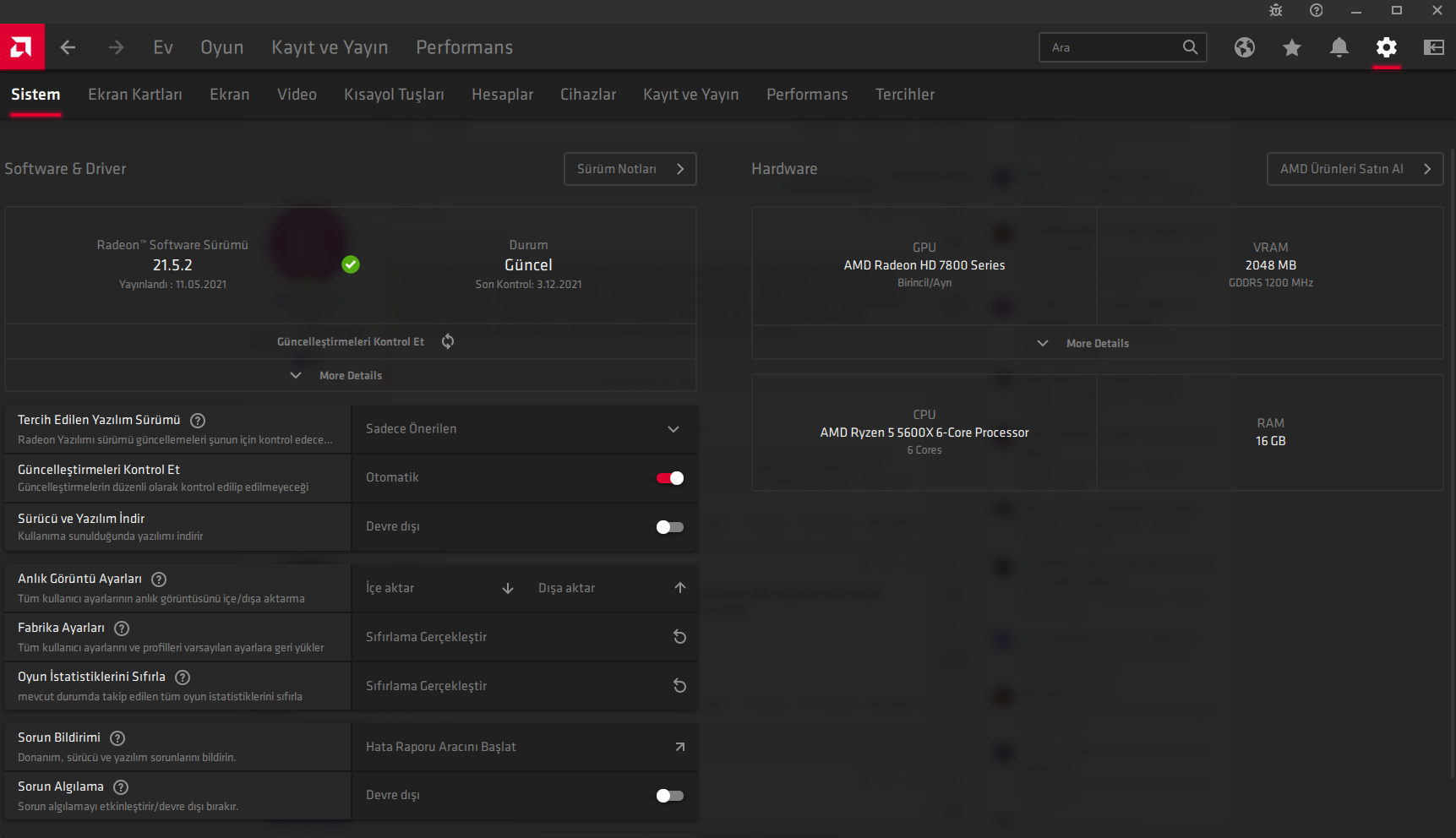

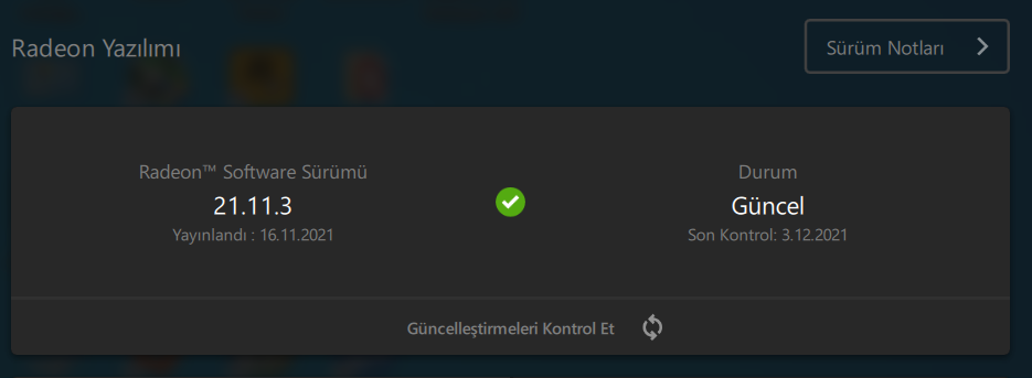

Bilgisayarı yakın zamanda tamamen sıfırladım ve AMD'nin kendi sitesinden indirdim şu anda da güncel diyor. Yine de bu yüzden olabilir mi? Eki Görüntüle 1232462

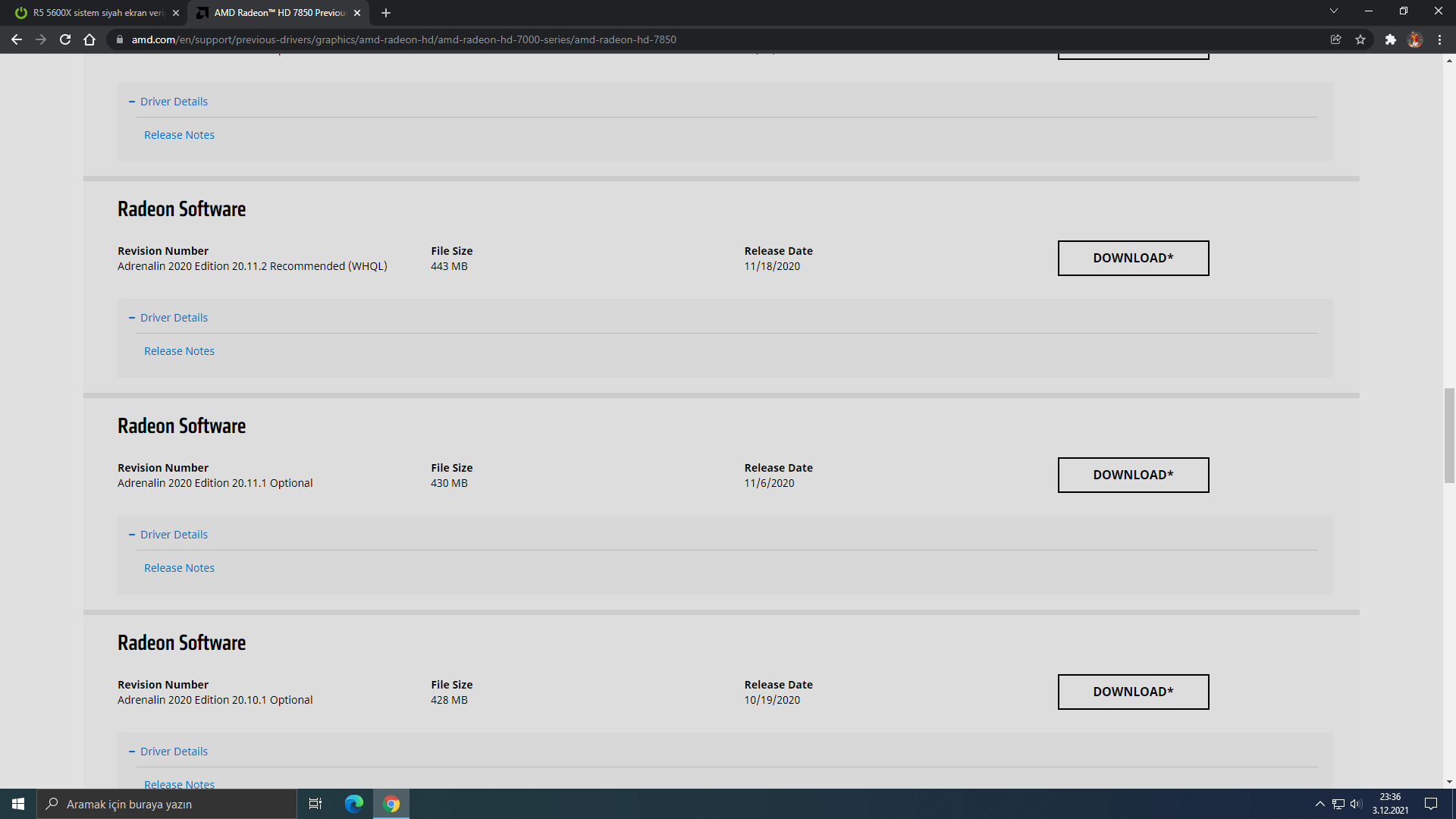

Hocam bu sürümü kullanmayında şu attığım linkten
https://www.amd.com/en/support/prev.../amd-radeon-hd-7000-series/amd-radeon-hd-7850 20.11.2 sürümü indirip deneyin. DDU ile eski sürümü kaldırıp kurun.
Hocam bu sürümü kullanmayında şu attığım linkten.
Bu kullandığım bilgisayarda AMD'nin tüm sürümlerini denedim. Sadece bu sürümünde hiç hata almadım. Büyük ihtimalle probleminiz çözülecek

Konu sahibinin ekran kartı eski olduğundan 20.11.2 sürücüsünü desteklemiyor.
