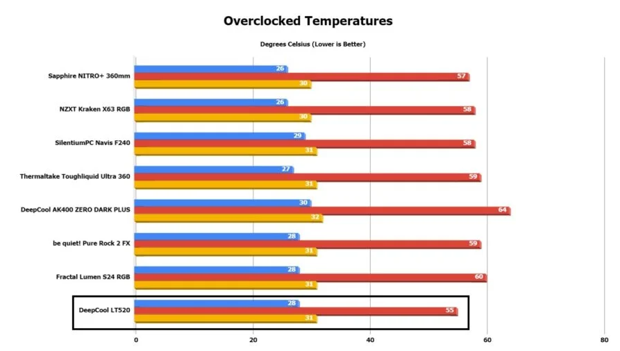

Hocam yanlış anlamayın ama DeepCool LT520 240, Sapphire Nitro+ 360'tan bile daha iyi performans veriyor.
Eki Görüntüle 1631629
Yok canım neden yanlış anlayayım. Evet, öyle görünüyor. Zaten DeepCool'un bu modelde kullandığı fanların CFM değeri 85. DeepCool LE500 modelinde de aynı fanlar kullanılmıştı ve çok iyi bir sıvı soğutmaydı, performansı ona yakın duruyor. Ülkemizde çok değil birkaç ay önceye kadar 1200-1300 Liradan satılıyordu ve sıvı soğutma önerisi olarak veriyordum çoğu konuda. Bence de DeepCool LT520 240 daha iyiymiş.
