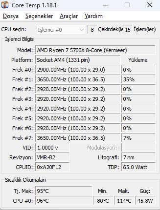

Kullanım değerleri bu şekilde. 108 olanda boştayken maksimum gördüğünde oyuna girmiştim denemek için.

Eki Görüntüle 2096929
Eki Görüntüle 2096930
