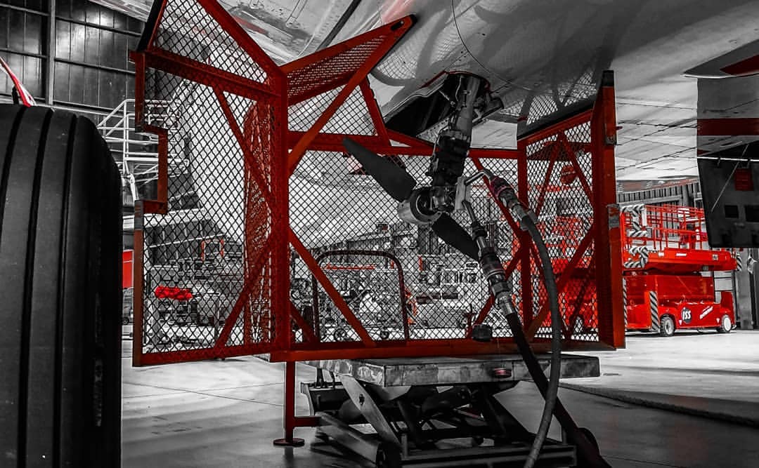

Standart işlemlerden biri olan, RAT düşmesi testi yapılmış bir uçak. RAT, uçaklarda elektrik arızalarında veya motor arızalarında uçağa elektrik sağlar. Ayrıca hidrolik sistem arızalarında da başvurulacak son emergency ünitedir.
Hidrolik sistemin Boeing uçaklarda 4, Airbus uçaklarda 3 yedeği vardir...

Kuyrukta bulunan bir jeneratör vardı, yaklaşık 30 saniyede motorlara ateşleme gücü veriyordu. APU'ydu galiba.
APU jeneratör değil, yardımcı güç ünitesidir. Bildiğimiz uçak motoru gibi gaz türbinli bir motordur ancak turbojet veya turbofan değil, turboşaft motordur. Motor startı APU ya da GPU ile verilir. Senin söylediğin tarzda bir görevi yok. Ya da demek istediğini anlatamadın veya ben anlayamadım :)
Sol motor 1. motor olarak geçer. Uçak yerdeyken uçağa binerken motor sesi tarzı bir ses duyarsınız. Motorlar çalışmamasına rağmen bu ses nereden gelir der bazıları. Bu ses APU'dan gelir. Pilot motor startı için APU'yu hazırlıyordur. Önce sol motora start verilir zaten. Söylediğin gibi bir kesintide APU rol oynar ama 30 saniye motorlara ateşleme gücü veriyor gibi bir olay yok.
Bu belgesellerde çeviri hatası çok oluyor. APU için yedek jeneratör diyor mesela :) Yanlış bir ifade.
Olayı anladım videoyu izleyince. Sen yanlış ifade etmişsin. APU normal uçuşta kapalı konumundadır. Pilotlar acil durum olunca açıyor ve önce APU belli verime ulaşınca uçağın aviyonik sistemlerini besliyor. Daha sonra rölantiye alınan motoru tekrar çalıştırmak için APU kullanılıyor. Motor start işlemi demiştim ya. Start için APU'nun %95 verimliliğe ulaşması şart. O sebeple zaman alıyor. Ama ateşleme gibi bir olay yoktur, bu da yanlış bir tabir.
