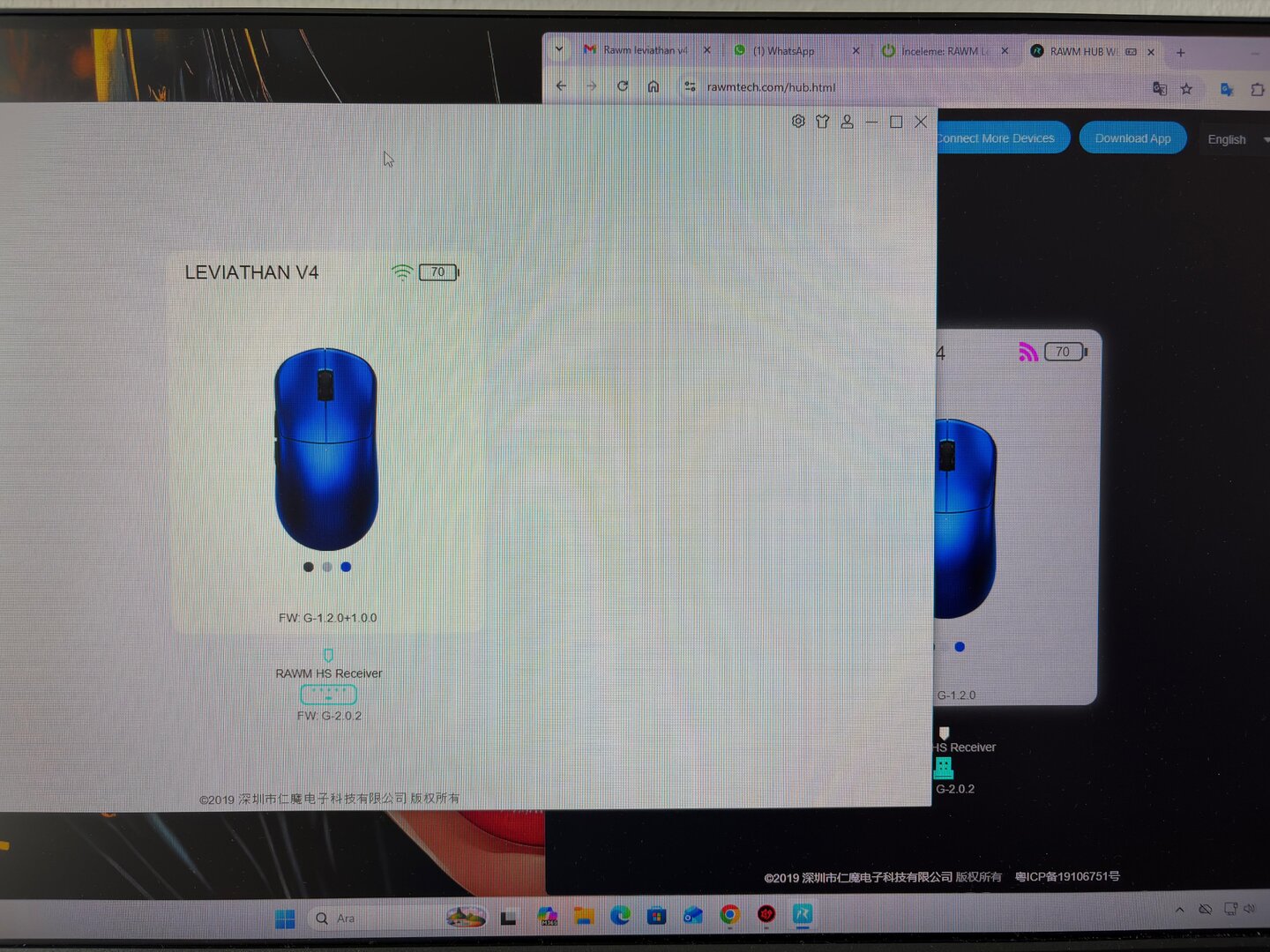

hocam 2 ayrı kablo ile bir şekilde tanıtmayı başardım tekrardan şimdi normal dongle pc ye bağlı tanıdı kablosuz kullanıyorum ancak bu tanıtım esnasında doğal olarak toplam taş çatlasa çıka tak hariç 20 dk şarj oldu ve şarjı %68 e çıktı sanırım yazılımsal bir sorun var şarj kısmında. Uzun süre şarjda mı bıraksam gerçek değeri ölçmek adına ?
Yapabilirsiniz hocam. Zaten hızlı şarj oluyor.
Eki Görüntüle 2640059
Eki Görüntüle 2640060
Hocam hem şarj aleti hem de PC'den çektiği güç ortalama bu şekilde. Bu arada şunu fark ettim, uygulamadaki şarj durumu kısmı bir ara indi çıktı tak çıkar yapınca ama sonra kendini sanırım optimize etti, yüzde 60 öründü ve sonra yavaş yavaş artmaya başladı. Sanırsam o an pil check ediyor ve yazılım kalan pil seviyesini netleştirirken garip yüzdeler görünebiliyor. Çok hızlı doluyormuş gibi görünmesinin sebebi de bu büyük ihtimalle.
Burada sebebini açıklamıştı hocam.
hocam dediğiniz gibi uygulamadan eşleşmeyi bitirdim artık eşleşemiyorum :D napıcaz
şuan sadece kablo ile kullanabiliyorum dongle ile hiçbir şekilde eşleşmiyor
Tamda aynı sorunu yaşıyordum tam 1 saat 100'de şarja bıraktım öyle oynayınca sonuç verdi
Dediğim gibi 3 saat şarjda bıraktım en az. Şimdi üşenmedim kalem kağıt koydum mousepadin yanına saat kaçta oynuyorum kaçta bitiyor yazıcam yüzde 0 olana kadar ondan sonra buraya da bilgi geçerim
Arkadaşlar malesef not ederek kullandım ve şarj durumu benim mouse'a özel mi bilememekle birlikte sıkıntılı gibi duruyor. wraith ten almıştım, ora ile görüştüm ancak gönderin inceleyip ona göre aksiyon alalım diyorlar e benimde kullanacak başka mouse'um yok ne yapacağım bilemedim çıkmazda kaldım. Mouse'u her yönüyle çok sevdim ergonomi olsun performans olsun on numara beş yıldız ama batarya malesef sorunlu. Buraya değerleri de bırakıyorum wraith'e mesaj yolladım yenisini gönderseniz eskisini yollasam sorun yoksa parasını ödesem yenisinin diyerek inşallah kabul ederler. Fotolardaki kullanım 1000 hz gaming moddaki 3 saat %100 de durduktan sonra olan kullanımdır.

1000 HZ'de kullanıyorum demiştiniz hocam. 1000 HZ için evet biraz saçma değerler maalesef. Bu hesaplamayla 16-20 saatte şarjı bitiyor gibi bir durum var sizin farenizde. Bendeki 4K'da bile bu kadar düşmüyor hemen.
evet hocam hem uygulama hem de web arayüzündeki değerler 5 saatlik kullanımda (ki inanın bunun en fazla 3.5 saati aktif kullanımdır gerisinde hareket bile etmiyor mouse) bu şekilde şarjı düşüyor. Mouse harika cidden çok beğendim ama çözümde pek yok gibi napıcaz bilemedim.
Aynı şekilde bende de. 2K kullanıyor kardeşim, en son ne zaman şarja taktığını sordum. Hatırlamıyorum dedi.
Keşke bende de o şekilde olsaydı hocam çok ta beğendiğim bir üründü malesef sorun yaşıyoruz ve çözüm sunulan şey geri gönderin inceleyelim test edelim sonrasında aksiyon alalım... E o sürede biz napacağız onu bilmiyorum. Yani açıkça destek mailine teklifte bulundum parasını ödeyeyim yenisini gönderin, eski gönderdiğimde sorun yoksa tamam bende sorun var ama siz de sorunu tespit ederseniz paramı iade edin şeklinde bir teklifte bulundum bakalım inşallah ılımlı yaklaşırlar bu teklifi kabul ederler.

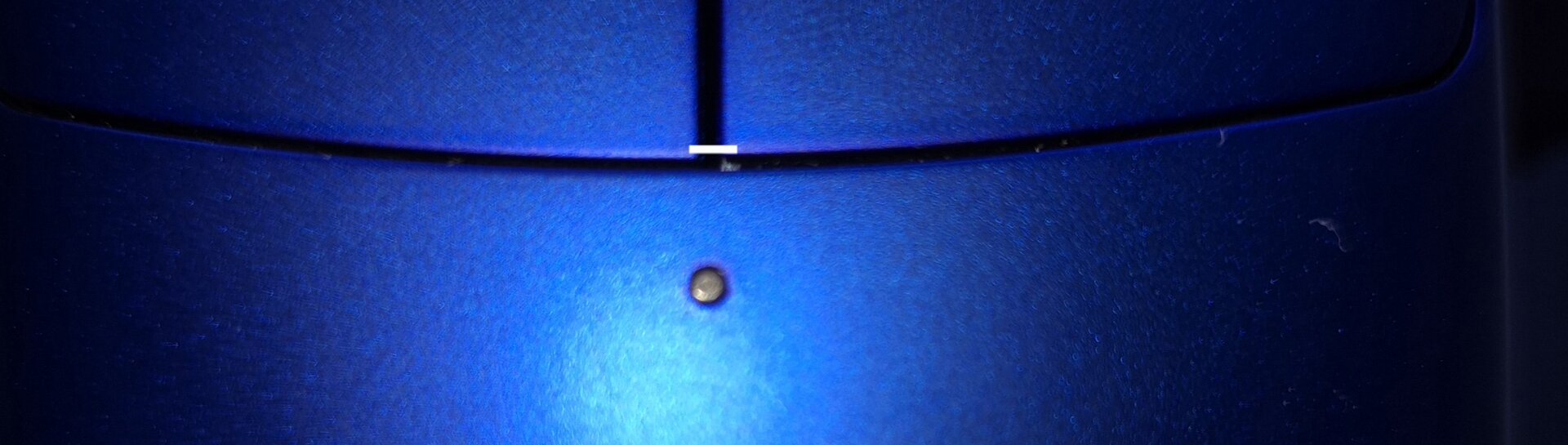

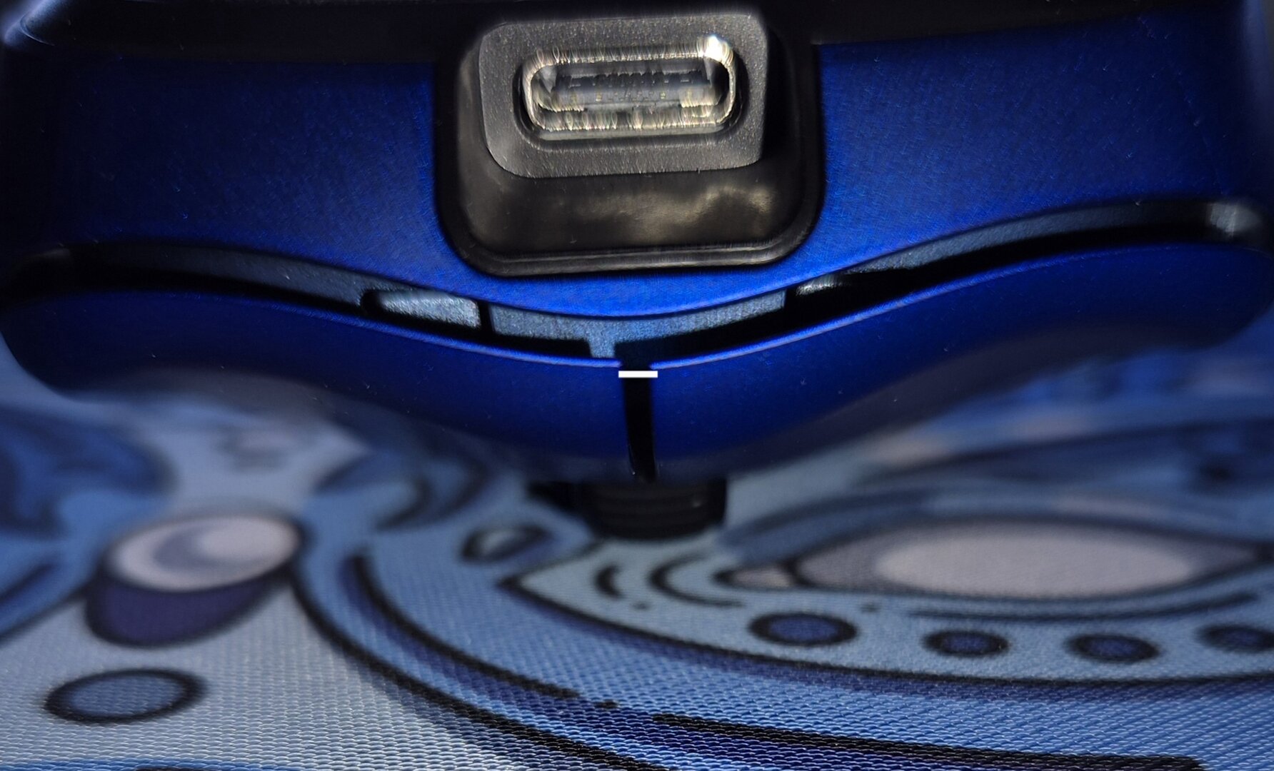

Hocamlar merhaba dün V4 elime ulaştı fakat bugün bir şey fark ettim dün kontrol etmediğim için aklıma takıldı sol tık sağ tıktan çok azıcık aşağıda 2 Click arasında çok az bir yüksrklik farkı var elinde bu mouse olanlarda bakabilir mi bu normal mi yoksa üründemi bir sıkıntı var?
@ca9an
Hocamlar merhaba dün V4 elime ulaştı fakat bugün bir şey fark ettim dün kontrol etmediğim için aklıma takıldı sol tık sağ tıktan çok azıcık aşağıda 2 Click arasında çok az bir yüksrklik farkı var elinde bu mouse olanlarda bakabilir mi bu normal mi yoksa üründemi bir sıkıntı var?Eki Görüntüle 2642522Eki Görüntüle 2642523
@ca9an
Çok hafif bende de var. Kullanıma engel bir durum yoksa sıkıntı olmaz.
