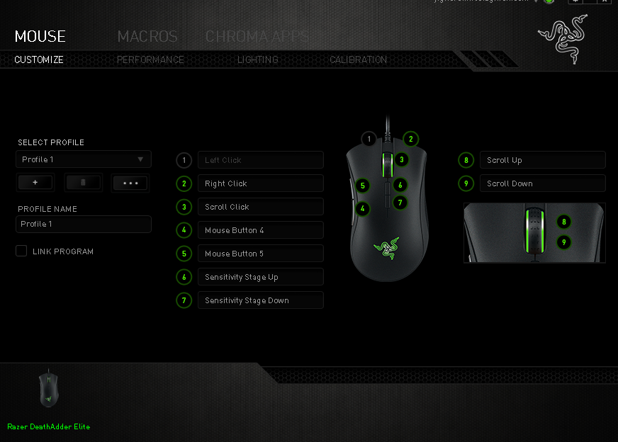

3-4 senedir bu Mouse'u kullanıyorum. Son zamanlarda scroll tuşuyla aşağı yukarı yaptığımda çift kaydırma, kaydırdıktan sonra geri yukarı atma, hiç kaydırmama gibi bazı problemler yaşıyorum. Kaydırmaktan kastığım direkt fiziksel olarak mouse üzerinde değil, sayfa falan kaydırmaktan vs. bahsediyorum. Bu sorun özellikle oyunlarda çok ama çok can sıkıcı oluyor. Bunun çözümü nedir?
3-4 yıllık Deathadder Elite geçmişti elime, aynı sorun onda da vardı. Yazılımdan kaynaklandığını düşündüm ve silip tekrar yükledim, sorun çözülmedi.
Garip olansa başka bir bilgisayarda denediğimde sorun ortadan kalkmıştı. Deathadder Elite'de On Board Porfile var, yani yaptığınız ayarlar farenin hafızasına kaydediliyor.
Hafızasını sıfırlamanın bir yolu yok mu?
Profil tuşu var mı?
Yazılım içinde var. Tuş olarak yok.
