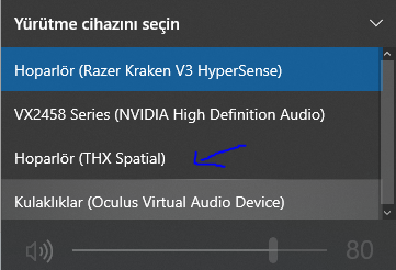

Thx i test etmek için youtube'dan razer thx yazıp videoyu izlerken bu gönderdiğin ekran görüntüsündeki eq'dan stereo ve thx arasında geçiş yapıp farkın olup olmadığını görebilirsin
Not: Thx uygulamasını kullanıyorsan ses çıkış cihazını thx spatial olarak seçmeyi unutma.

Dediklerinin farkındayım tam bu sebepten eski sürümünün linkini attım. Forumdada gezindim bir razer yöneticisi yorum yapmış razer forumuna "Razer cihazınızı seçmek yeterli synapse üzerinden thx yada stereo seçebilirsiniz" Güncellemeyi böyle yaptık seslerin sıkıntılı olduğunun farkındayız bunun için çalışıyoruz demiş. Bilmiyorum artık.
Bu arada "razer kraken v3 pro" için yazıyorum. Forumdada bir kaç kişi kendilerine firmware geldiğini sesin az biraz farkettiğini belirtmişlerdi. Firmware ekranına gittim güncelleme varmı yokmu baktım usb hub vs vs yaptıktan sonra kulaklığa "USB hub"dan bahsetmiyorum güncelleme geldiğini gördüm güncellemeyi yaptım thx programını kaldırdım. Kendi yazılımında stereo -thx audio arasında geçiş yaparak kullanıyorum sanırım oldu.
