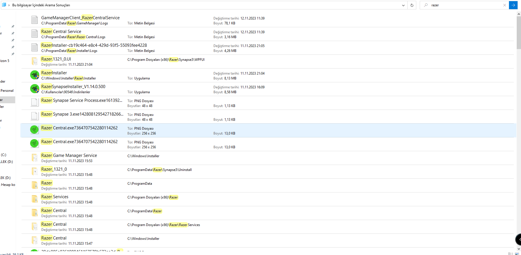

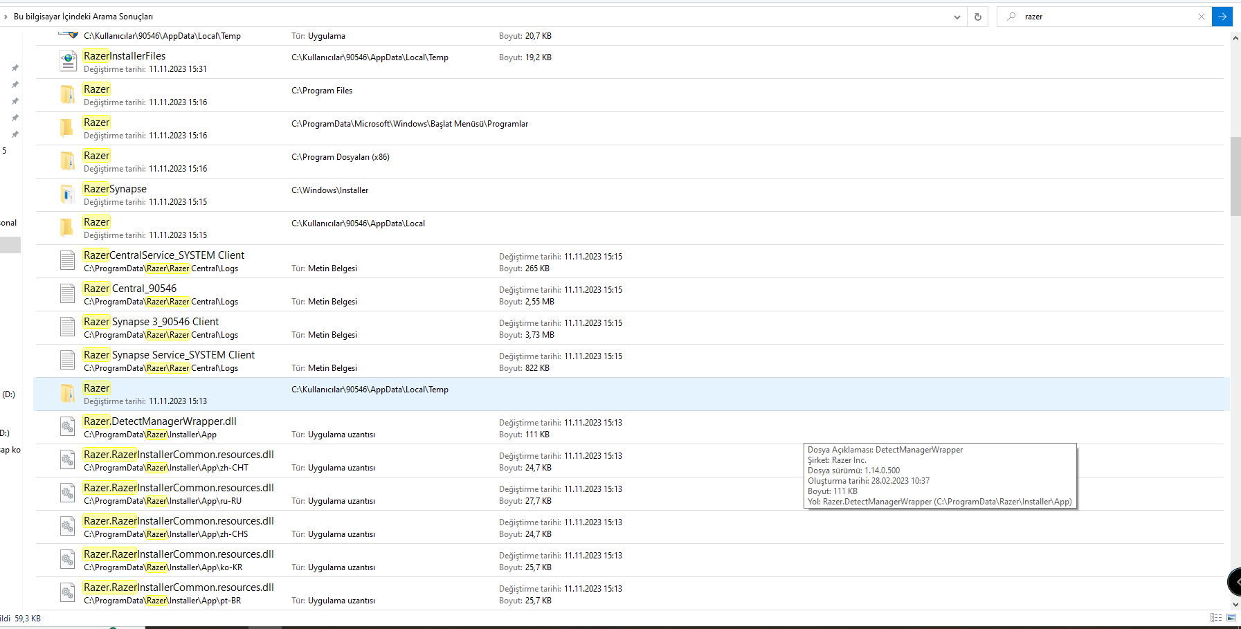

Günaydın. Sabah sabah bu sorunu çözmeye çalışıyordum da. Uninstallerı kurdum her şeyi sildim fakat böyle dosyalar hala duruyor bunların hepsini manuel silmem gerekiyor mu?
Denetim Masası'ndan program kaldır demiştim Razer'a tıklayınca otomatik olarak uninstaller açıldı oradan da sildim.

Hocam 7. de dediğiniz olay. Bende Razer Synapse gözükmüyor. Gelen kuralları diyorum oradan bakıyorum ama yok.
Hocam selamlar silme adımında bilgisayarda razer ile ilgili ne var ne yok silin. Synapse'ın sitesinden yükleyiciyi tekrar indirin. Bunun indirilenler klasörüne kaydedildiğini varsayarak,
gelişmiş güvenlik özellikli güvenlik duvarına geldiğinizde yeni kural olarak sizin eklemeniz gerekiyor. Gelen Kurallar içerisine girince sağ menüdeki "Yeni Kural" a tıklayın ve adımı devam ettirin. Size seçtirdiği dosya indirilenler klasörünüzdeki synapse installer.exe (ya da adı neyse) olmalı.
