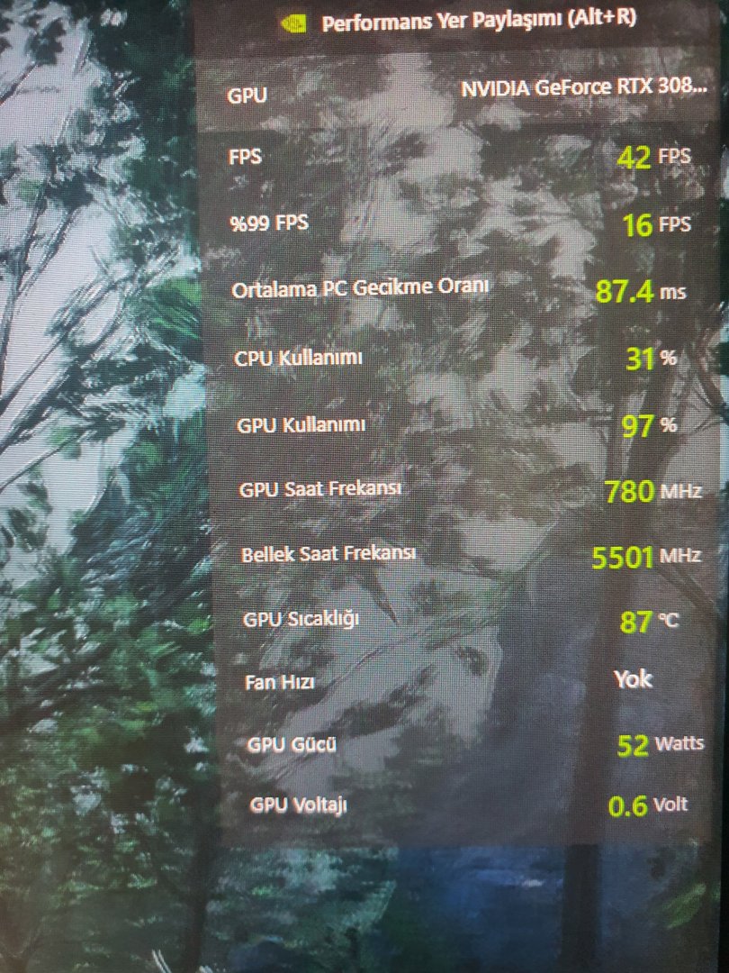

Birkaç hafta öncesine kadar RDR'yi sorun olmadan oynuyordum sınavlar dolayısıyla 2 3 hafta bilgisayarı kullanmadım sınavlar bittikten sonra bilgisayarı açıp RDR'ye girdiğimde kasmaya başladığını fark ettim 5 10 dakika oynadıktan sonra aşırı derecede kasıyor FPS'im 30 yüzde 99 FPS'im 10'lara kadar düşüyor ne yapsam düzelmedi grafikleri fullesem SE de en düşüğe çeksem de kasmaya devam ediyor GTA V'e FC24 oynuyorum aynı zamanda onlarda herhangi bir problem yok sadece RDR de oluyor bu sorun.

Eki Görüntüle 2071888
Oyun ayarlarını NVIDIA panelden otomatik yapsanya. Bir de öyle dene. Bu arada yeni fark ettim bu mevsimde ekran kartının rdr2 gibi bir oyunda 87 derece olması tuhaf. Kaç senelik ekran kartın ve bakım yaptırdın mı? Ekran kartı, kendini soğutmak için performans düşürüyor olabilir.

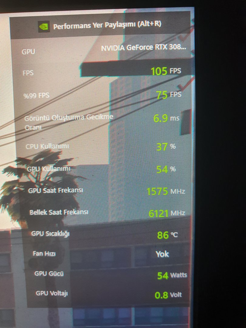

2K Ultra ayarlarda GTA oynadım yaklasik iki saat sonucundaki değerler bunlar ısınma ayni ama herhangi bir kasma donma yaşamıyorum FPS değerlerim de iyi.
    161,8 KB · Görüntüleme: 22
Hocam şimdi fark ettim de GTA 5 de GPU saat frekansı 1575 iken, RDR2 de 780. RDR2 de ilk 10 dakika yüksek MHz ile çalışıp sonradan böyle bir düşüş mü oluyor? Onu bir takip eder misiniz? Mümkünse MSI Afterburner ile ayrıntılı bir şekilde takip edin. MHz, sıcaklık gibi değerleri açıp. Üstelik GTA 5 ekran kartınızı yormuyor, kullanmıyor bile neredeyse %50 civarı bir kullanım var, bu kullanıma rağmen ekran kartınız 86 derecelere kadar çıkıyor. Laptoplarda normal mi bu sıcaklık bilmiyorum. RDR 2 %90 civarlarında çalışıyor bu attığınız resimlere göre ve MHz düşürüyor, kendini kısıtlıyor gibi.

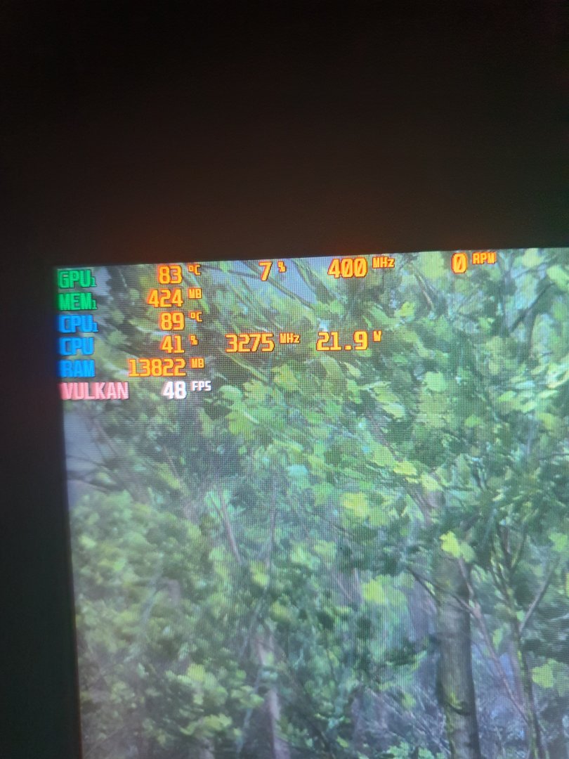

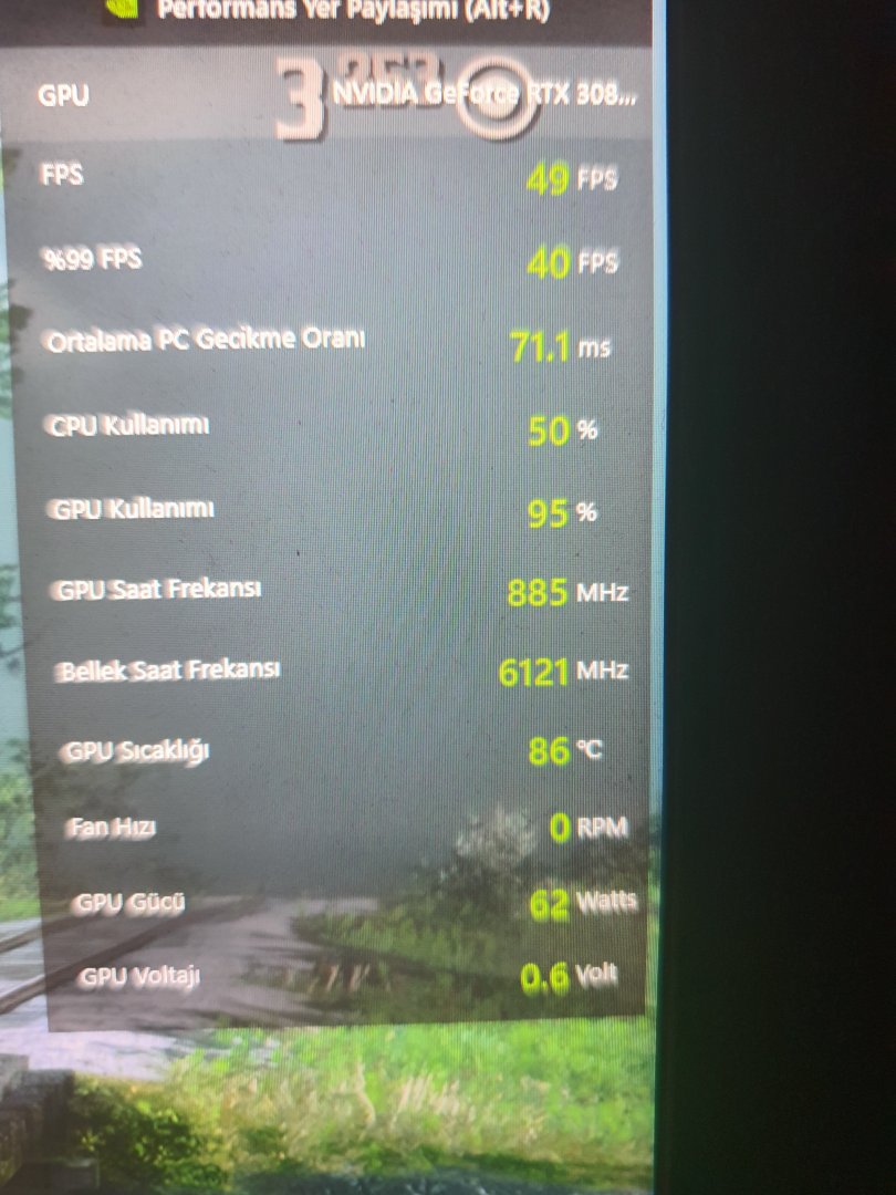

Hocam denedim şimdi oyuna ilk girdigim de MHz değerleri sabit sayılırken bir 5dakika oynadığımda iki değerde çok düşüyor anlik oynuyor bellek saat frekansı da GPU saat frekansı da stabilize değil 800 700'e düşüp yeniden eski hallerine dönüyorlar sürekli.

Isınmadan kaynaklı düşüyor olsa GTA da da düşmesi lazım degil mi ama sıcaklık değerleri aynı GTA da MHz değerleri sabit.
