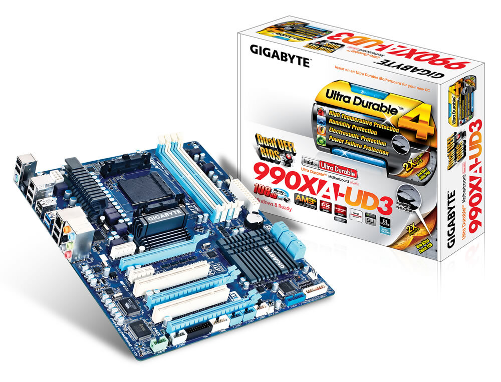

Hocam ALC 892 olan anakartımla memnun değilim. Eğer bunlar numara büyüdükçe kalite artıyor mantığını doğru oturttularsa ALC 889, ALC 892'den kötü olmalı. Üstelik bu sorunu Logitech G PRO gibi basit bir kulaklıkta yaşıyorum.
Arada ALC 1150'den iyi demişsiniz onu görmemişim. Belki üretim tarihi de önemli bir etkendir.
892, 887'nin diğer varyantı denebilir hemen hemen aynı performansı sunuyor. Sayı arttıkça kalite artmıyor öyle bir hiyerarşisi yok.
Burada belli sayıda codeclerin özellikleri yazıyor. Tabi sadece özelliklerine bakıp geçmemek lazım denemek her zaman daha iyi ama hepsi aynı marka olduğu için yine fikir veriyor.
ALC1150'nin çıktığı tarihi bilmiyorum fakat 889'u FX ailesinde kullandım 1150'yi de FX ailesinde kullandım yani aralarında üretim tarihi olarak pek bir fark yoktur diye tahmin ediyorum. Diğer yandan 889 108 dB sunarken 1150 115 dB sunuyor bunlar hassasiyet verebileceği ses çıkışından ziyade sinyal gürültü oranlarıdır kısaca. Fakat buna rağmen MSI'ın "Audio Boost" diye isimlendirdiği zamazingo da olsa 889'dan daha iyi çıkış gücü aldım. Reddit veya diğer yabancı forumlara bakarsanız 889'un 1150'den daha başarılı olduğunu söylüyorlar bunu kolaylıkla görürsünüz.
Ayrıca diğer açmış olduğum konuda 889'un 892'den daha iyi dediğimi görürsünüz.
