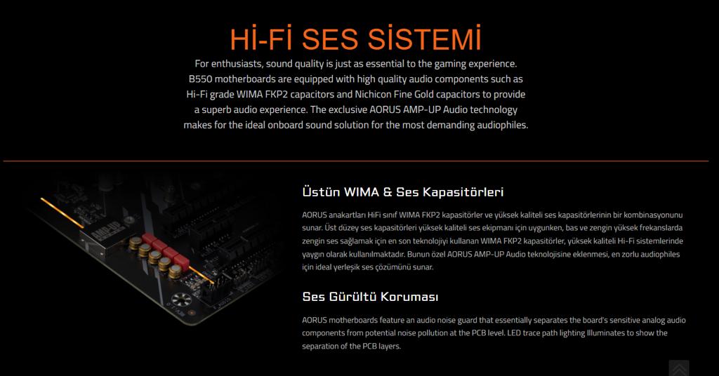

Gigabyte B550 aourus elite V2 ile Rog strix B550-F arasında kaldım, birinde surprimeFx s1220 var diğerinde alc1200 var. Jak girişli cloud alpha cihazım var, sizce hangisini almalıyım, arada 1000 lira fark var, diğer özellikler benzer zaten. Sadece kulaklıktan oyun için soruyorum.
