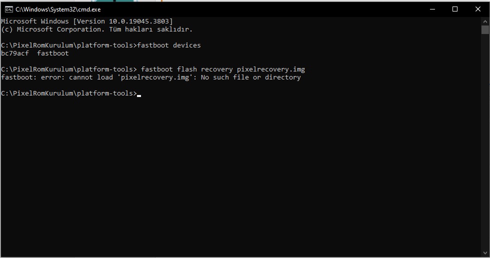

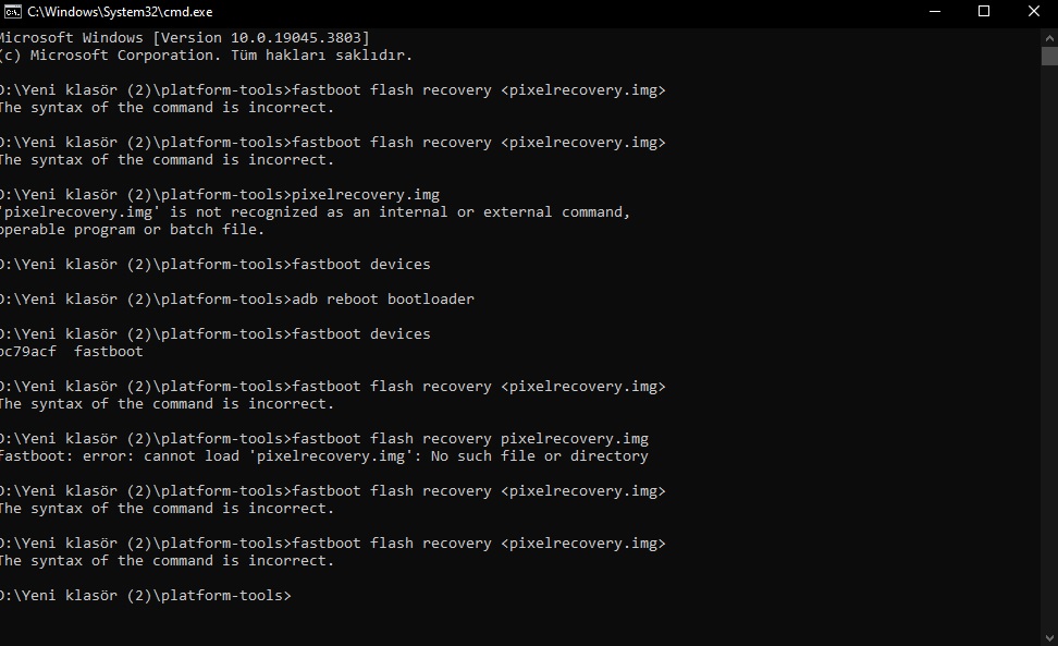

İmg dosyasının adını değiştirdim pixelrecovery.img yaptım platform-tools içine attım. klasörün içindeyken silip cmd yazıp giriyorum cihazı görüyor ondan sonra attığım ekranda ki hatayı veriyor
İşaretler olmadan girin, şu şekilde: fastboot flash recovery pixelrecovery.img
Ve dosyanın platform-tools içinde olduğundan emin olun.

bu hatayı veriyor platform-tools içine attım aynen söylendiği şekilde ama hatayı hala çözemedim
