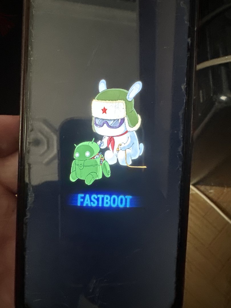

adb reboot bootloader komutunu girin. Bu komutla birlikte telefonunuz kapanıp Fastboot modunda açılacaktır. Açılmazsa eğer kendiniz telefonu kapatın ses kısma+güç tuşuna basılı tutarak bu menüye girin.
Bu şekilde bir ekran göreceksiniz.
Daha sonra fastboot devices kodunu CMD'ye girin. Cihazınız burada gözükecektir. Eğer gözükmez ise en aşağıdaki adımları yapın. Gözüküyorsa buradan devam edeceğiz.
Bu şekilde gözükmesi gerek.

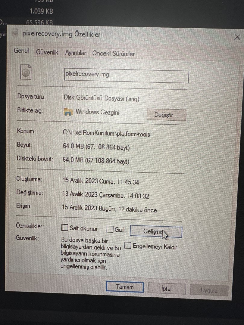

fastboot flash recovery <recovery.img> buradaki recovery.img kısmına daha önce indirdiğimiz Recovery'yi yazacağız fakat dosyanın ismi çok uzun olduğu için tekrar klasörümüze gidip platfom-tools içine attığımız recovery dosyamızın adını kolay yazabilmek için "pixelrecovery.img" şeklinde değiştiriyoruz. Değiştirdikten sonra yukarıdaki kodu kopyalayın ve recovery.img yazan yere pixelrecovery.img yazın akabinde enter tuşuna basıp işlemi başlatın.
