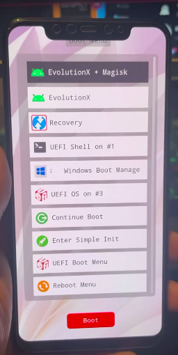

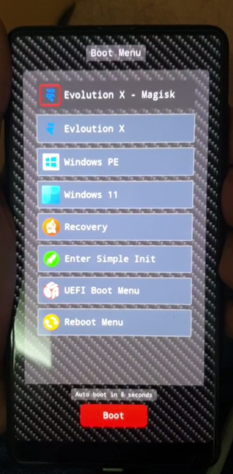

Artık daha kolay dualboot yapabilmek için güncel EFI sürümlerinde simple init desteği ve arayüzü geldi.
Logfs bölümünde oluşan "simpleinit. Static. UEFI. CFG" dosyasını düzenlemeniz gerekiyor.
Android için:
Kod:
 Android {
 mode = 8
 desc = "Android"
 show = true.
 enabled = true.
 icon = "@part_logfs:\\andorid.png"
 extra {
 use_uefi = false.
 abootimg = "@part_esp:\\boot.img"
ESP bölümüne boot.img dosyasını atarsanız UEFI otomatik olarak boot edecektir.
Magisk kurmak isterseniz sadece Magisk ile patch edilmiş olan boot.img atmalısınız. System-as root olayı varsa ki muhtemelen olacaktır boot.img dosyasını kısa süreliğine orijinal bölümüne yazıp Magisk kurduktan sonra oradan dd if komutu ile çıkarıp kullanabilirsiniz.

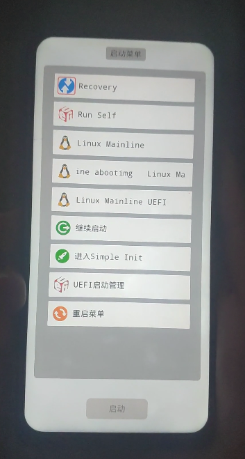

Linux için:
Kod:
 mainline {
 mode = 8
 desc = "Linux Mainline"
 show = false.
 enabled = false.
 icon = "linux.svg"
 extra {
 use_uefi = true.
 kernel = "@part_esp:\\Image"
 dtb = "@part_esp:\\sdm845-xiaomi-polaris.dtb"
 skip_kernel_fdt_cmdline = true.
 update_splash = false.
 initrd = "@part_esp:\\initrd.img"
 cmdline = "efi=novamap clk_ignore_unused pd_ignore_unused video=efifb:off root=/dev/sda25"
Açıkçası UEFI üzerinden boot etmeyi denemedim ama deneyen arkadaşların CFG dosyası bu şekilde ayarlanmış.

UEFI ile recovery modu:
Kod:
 recovery {
 mode = 8
 desc = "Recovery"
 show = true.
 enabled = true.
 icon = "twrp.png"
 extra {
 use_uefi = false.
 abootimg = "#part_rec"
 //dtb_id = 6
Emin değilim ama dtb_id cihazınız için değişiyor olabilir, bu POCO F1 içindir.
Windows için ekstra düzenleme yapmaya gerek yok. UEFI, boota64.EFI dosyasını otomatik olarak tespit edip boot ediyor.
UEFI boot dosyanız Android sistemi boot ederken bootloopa sokuyor ise tek yapmanız gereken boot.img dosyanız ile UEFI boot dosyanızı patch etmek olacaktır.
