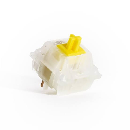

Ön yağlanmış blue Switch sesine benzer Switch bulamıyorum ki hocam, önerebileceğin varsa yardımcı olabilir misin?
Hocam Kailh Box serisine bakmanızı öneririm, özellikle Box White V2 clicky switchlerden nefret etmeme rağmen beni bile cezbetti. Box Jade-Navy de clicky olmalarına rağmen tok sayılabilecek switchler ama bulup getirtmeniz biraz daha zor.
Hocam Kailh box serisine bakmanızı öneririm, özellikle box white V2 clicky Switch'lerden nefret etmeme rağmen beni bile cezbetti. Box jade-navy de clicky olmalarına rağmen tok sayılabilecek Switch'ler ama bulup getirtmeniz biraz daha zor.

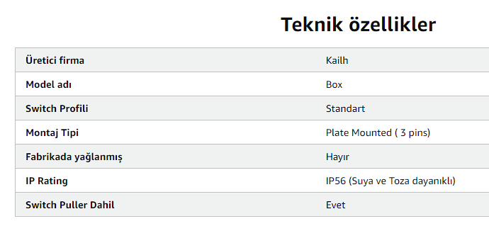

Hocam attığım switch zaten o seriden değil mi yanlış mı görüyorum. Ön yağlı olarak gelmiyormuş.
Eki Görüntüle 2116028
Böyle bir bölüm var hocam. Switch'i çok beğendim ama yağlamakla da uğraşmak istemiyorum açıkçası.
Hocam her switchin yağlanmasına da gerek yok bence. Box switchler zaten fabrika çıkışı kaymak gibi switchler, internette de yağlamak gereksiz diye genel bir kanı var ki bence de gereksiz, denediğim hiçbir stok kailh box switch yağlama gerektirecek kadar cızırtılı değildi. Ses testlerinden da switchlerin genel hareket halindeki ses profilini anlayabilirsiniz zaten.
Hocam her Switch'in yağlanmasına da gerek yok bence. Box Switch'ler zaten fabrika çıkışı kaymak gibi Switch'ler, internette de yağlamak gereksiz diye genel bir kanı var ki bence de gereksiz, denediğim hiçbir stok Kailh box Switch yağlama gerektirecek kadar cızırtılı değildi. Ses testlerinden da Switch'lerin genel hareket halindeki ses profilini anlayabilirsiniz zaten.
