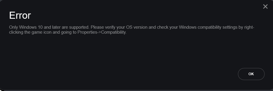

Merhaba bugün GTA 5 girmek için Epic Games'i açtım ve GTA 5 basım fakat daha Rockstar Games Launcher'a girerken böyle bir hata aldım: Only Windows 10 and later are supported. Please verify your OS version and check your Windows compatibility settings by right-clicking the Game icon and going to properties->compatibility. Yardımcı olur musunuz?

Belki saçma bir soru olacak ama, uyumuluk modundaki tiki kaldırdıktan sonra uygula dediniz mi? Bunun dışında oyunun kendi .exe dosyasında da uyumluluk modu etkin mi?
Evet uygula dedim. Tüm GTA 5'in EXE dosyalarını kontrol ettim uyumluluk modu hepsinde devre dışı, Rockstar Games Launcher'da dahil olmak üzere.
Dostlar hatayı buldum Launcher'ın kurulu olduğu klasöre gidip Launcher.exe'ye sağ tıklayıp uyumluluk kısmına gelin ve fotoğraftaki tiki kaldırın ve uygula deyin sorun çözülüyor.

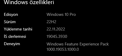

Eki Görüntüle 2110046
Eki Görüntüle 2110047
