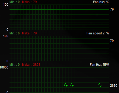

Başlıkta belirttiğim gibi GPU fanları oyun esnasında (Witcher 3 ve Rdr2 de böyle Lol gibi GPU fazla yormayan, ısıtmayan oyunlarda sıkıntı olmuyor.) dakikada 6-7 defa 1-2 saniyeliğine kendiliğinden hızlanıp 3600rpmlere kadar çıkıp tekrar normal değerlere iniyor.
Bu oyunlar esnasında GPU sıcaklığı sabit 73°C ama fanların hızlanmasıyla 58-59a kadar düşüyor sonra tekrar 73'e sabitliyor. Bunun önüne geçmek için MSI Afterburner uygulamasıyla fan hızını otomatikten çıkarıp %79 değerine sabitledim ama hâla oyun esnasında sabit 2680rpm olan devir sayısı anlık olarak 3600rpmlere çıkıyor ve bu da ciddi gürültü yapıyor. Acaba kasamın havalandırması mı kötü,73°C Rtx 2060 için çok mu yüksek bir sıcaklık yoksa ekran kartını garantiye göndermeli miyim?

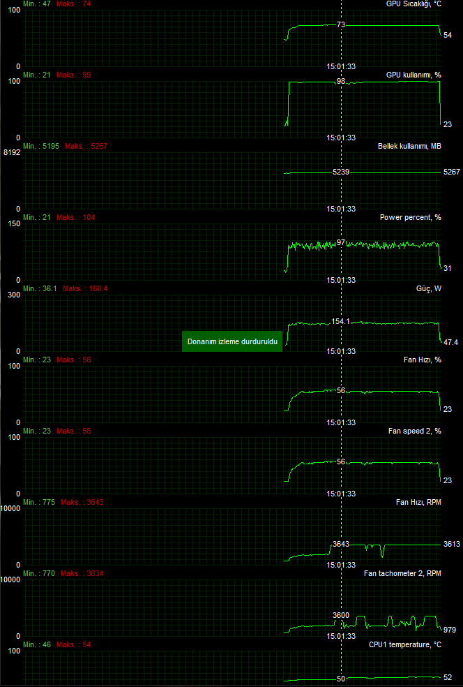

Uygulamadaki user scenerioları da denedim custom ayarlar da kullandım ama maalesef bu da çözüm olmadı. Bu sefer anlık değil de uzun bir süre resimdeki gibi fanlar %56 da olmasına rağmen tam performans 3600 rpmde çalışmaya devam etti.73 derece bu bu modeller için son sıcaklık olabilir mi acaba? O sıcaklıktan sonra fanlar kartı korumak için tam devir çalışıyor diye düşünüyorum.

http://www.techpowerup.com/vgabios/ Buradan baktığımda benim ekran kartımın biosunun güncel olduğunu gördüm, anakart biosunu az önce güncelledim ama problem hâla devam ediyor.Format atmadan önce kartı başka bir bilgisayara takıp denemeyi düşünüyorum, ilginiz için teşekkürler.
Çözümü merak edenler için:
Kartı söküp macununu yeniledim. Var olan macun eşit şekilde yayılmamıştı. Verilere baktığımda 75 derece görüyordum ama büyük ihtimalle hot spot derecesi çok daha fazla olduğundan ekran kartı fan hızını arttırarak kendini kendini koruyormuş büyük ihtimalle. Macun değişimi öneririm, 7-8 aydır hiçbi sıkıntı yok.
