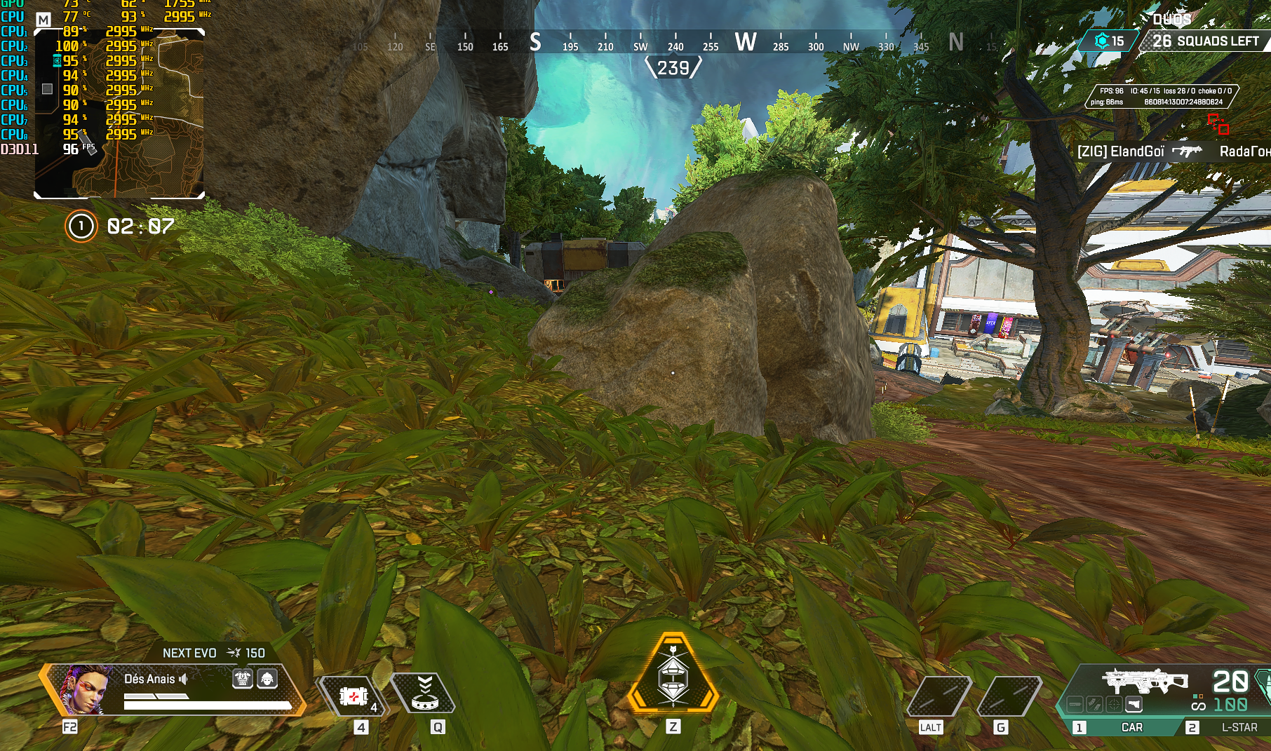

Merhaba. Elimde i5 10300H+2060 bir laptop var. Yüksek grafikli oyunlarda CPU GPU kullanımı normal değil. Resimde Apex örneği var CPU %100'e kadar gelmesine rağmen GPU çok aşağılarda geziniyor ve dalgalanma da fazla oluyor bu da FPS'i etkiliyor. YouTube'da videolarda Ultra ayarlarda aldıkları FPS'i ben Low'da alamıyorum. Oyun başlarken bazen normal görünüyor ama 1 dakika geçmeden böyle oluyor. Bulabildiğim tüm çözümleri denedim ama fayda etmiyor sıkıntı ne olabilir? (bilgisayarı temizleyip macun değiştireli 3 ay oldu en fazla sıcaklık değerlerinde bir sorun yok 80-85 de geziyor)

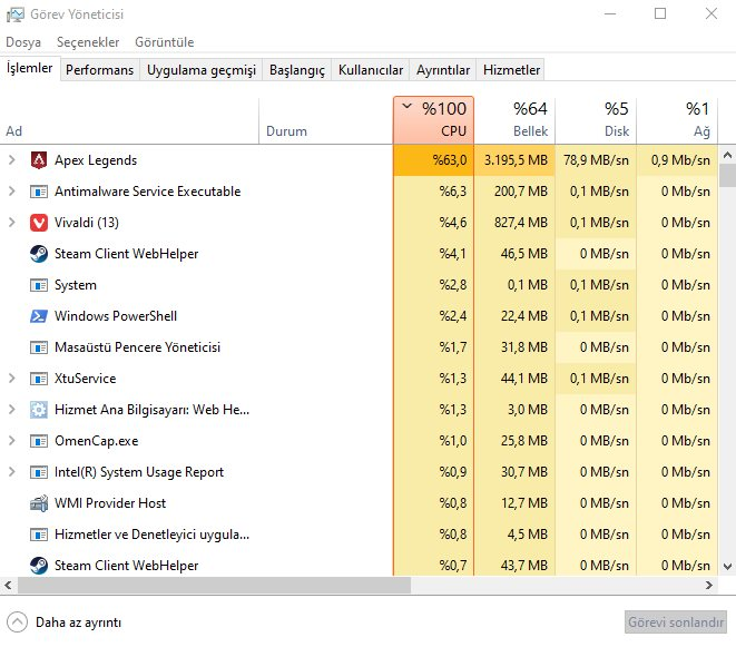

Görev yöneticisinde Apex Legends %63 CPU kullanıyor. Mümkünse oyun içinden MSI Afterburner programı ile ekran görüntüsü paylaşır mısın ?

3 farklı izleme aracı kullandım hepsinde farklı gösteriyor birisi experience biri xbox uygulaması diğeri de görev yöneticisi zaten
MSI Afterburner değerleri.Oyun başında biraz daha dengeli ama 1 dakika geçince böyle oluyor.

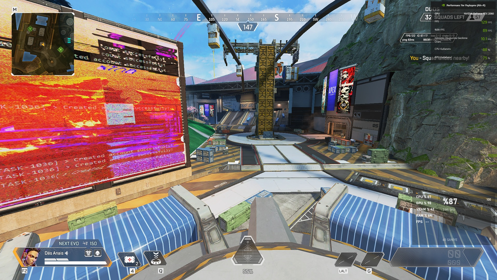

MSI Afterburner değerleri.Oyun başında biraz daha dengeli ama 1 dakika geçince böyle oluyor.Eki Görüntüle 1420844
Bir şey tahmin etmeye çalışıyorum şu an. Senden bir şey rica edicem. MSI Afterburner programında geniş şekilde izlemeyi açman. Özellikle CPU için frekans izlemelerini aç. Aynı şekilde GPU için. CPU için tüm çekirdeklerin frekans izlemelerini açar mısın ? CPU belki throttling oluyordur.

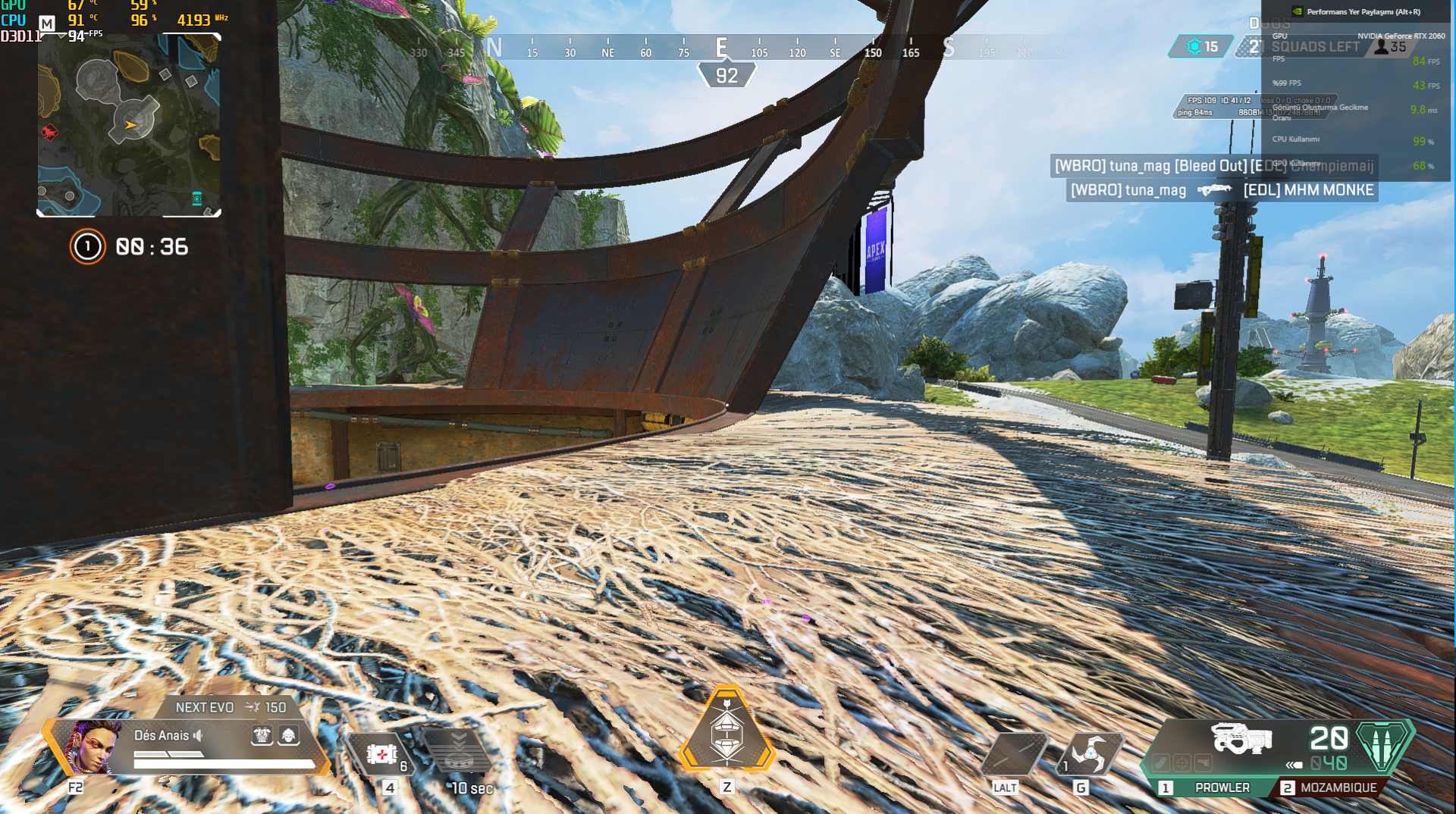

Bu şekilde doğru mu?
Oyun başında 4.2ghz idi bu arada sonra düştü.
