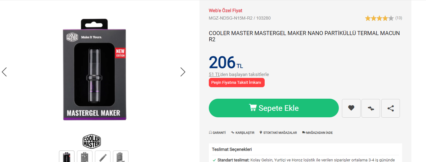

Önerdiğiniz macun bu mu?

Arkadaşın dediğinin aksine maker denen macun bildiğin uçuyor, 5-6 kere denedim hepsinde de uçmuştu bildiğin. Grizzly ise 2 senedir aynı performans devam ediyor. :D
Bu orijinal alabilirsin. Bu satıcı güvenilir ben de oradan alıyorum.
Evet bu. Teşekkür ederim çözüm için. Bu arada başka bir önerim var, ama ciddi şekilde laptoplar için özellikle büyük risk içeriyor. Fakat performans normal macunlara göre muhteşem ötesi özellikle yine laptoplar için. Sıvı metal macun uygulaması. Bu da sadece Thermal Gizzly markasında var. Eğer elin yatkınsa düşünebilirsin, ama bir kez daha uyarıyorum laptoplar için çok riskli. Yani risk konusu sadece sürmesi. Laptop'ın içine 1 damla sıvı metal düşerse GG olma olasılığı yüksek PC'nin...

Ben de 2-3 kere Grizzly kullandım. Özellikle kıvamından hiç memnun kalmadım. Bana göre çok sulu gibi, ayrıca şöyle bir şey gözlemlemiştim Nano Elmas ile arasında...Thermal marka macun ben de normal yük altında olmadan daha düşük sıcaklıklar oluyordu, ama yük altında benim için CoolerMaster daha iyi oldu. Kullandığım işlemci 5600X. ve 1 seneden fazla kullandım ben de sıcaklıklar hep aynıydı. Bu arada soğutucu orta seviyeye yakın bir hava soğutucu kullanıyorum. Senin işlemcin nedir ?

Çözüm için teşekkürler umarım yeni macun ile hallolacak.Sıvı metal biliyorum fakat riske atmak istemedim.Termal macun alırım yine.Cooler masterin cryofuze macununu gördüm bu macun hakkında bilginiz var mı? Biraz macun önerisine döndü başlık ama.

Su an arkadasimin bilgisayarinda cooler master var sikintisiz oynuyor bende termal grizzly var daha yeni sürmüştüm halbu ki.Cm daha faydali gibi onu deneyecegim.

Bu arada kusura bakma. Uzun zamandır macunları takip etmiyordum. Söylediğin modelin ısı iletkenlik değeri çok iyiymiş;14W/MK. Üstelik ağırlığıda 2.6gr. Hatta ben de almayı düşündüm şu an.
