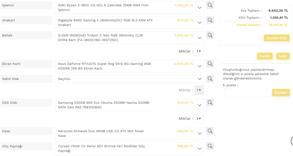

RTX 2070 Super'li Sistem Toplama
O PSU biraz uçuk fiyatlı, ekran kartını da 5700XT THICC III yapsak daha iyi olur sanki. Bellekler de Ripjaws V 3600MHz yapılabilir.
Hocam bellekleri 3600MHz CL16 olduğu için seçtim. Arkadaş başlıkta 2070S yazmış diye koydum bir de PSU olarak 650W seçecektim ancak Sinerji'de adam gibi 650W model yok, olsa da 750 ile aynı fiyatlar. En azından ileride yükseltme yapılırsa PSU'nun değişmesi gerekmez, Corsair 10 yıl garanti veriyor. 😉
O PSU 10 yıl garantili mi? Fryzen Jr. 2018 revize modelini kullanıyor, bana bazı yerlerin hala revizyon öncesi modeli sattığını ve o modellerde bazı sorunlar olduğunu söylemişti. 650W Gold Zero olabilir ama o Avrupa'ya göre imal edildiğinden korumaları yetersiz (OCP yok mesela.) Bellek olarak Vatan'da tanesi 290'a SniperX 3600'lük var onlardan alınabilir.
Tavsiye edilen güç kaynağı 550W yazıyor.
Yüksek Watt'lı kaliteli güç kaynağı daha düşük enerji kullanımını sağlar uzun vadede tasarruf ettirir. Güç kaynakları bence bütçeden kısılacak son bileşendir, sonuçta binlerce lira masraf ettiğimiz her şeyin kalbi güç kaynakları oluyor.
