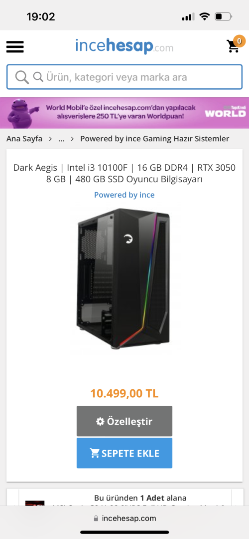

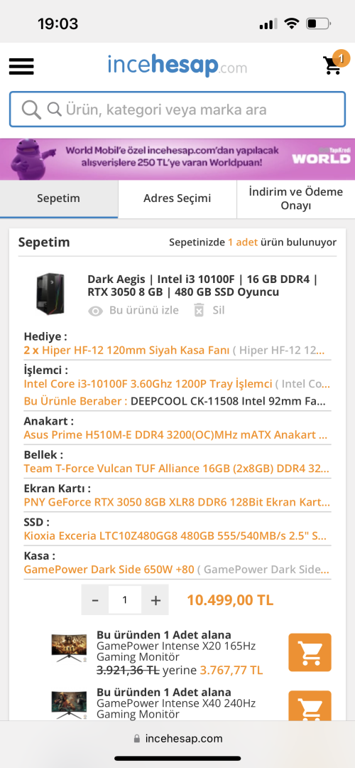

RTX 3050'li hazır sistem 10.499 TL!
    174 KB · Görüntüleme: 71
    228,8 KB · Görüntüleme: 71

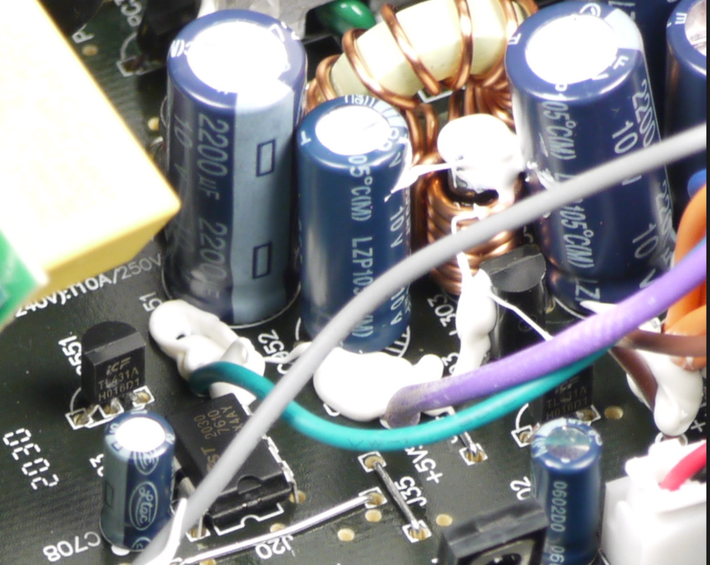

Bu sistemin de fiyatı iyi değil ki. Ayrıca 10105F ile 10100F arasında da saat hızı dışında bir fark yok, tamamen aynı işlemci. Bu bir artı sayılmaz. Bunu zaten videoda siz de söylemişsiniz.
Tek fanlı 2060 kullanılmış ve kasa hava akışı iyi bir model değil. Güneydoğu taraflarında yaşayanlar bu ekran kartıyla rahat 85 dereceleri görür. Kasa tercihi de kötü.
Sistemde yer alan PSU da Cooler Master Elite V4 isimli aşırı giriş seviyesi bir model.
  • 600W kanalından 552W veriyor, 48W kayıp var. Bu kaybın sebebi de grup düzenlemeli bir yapıya sahip olması.
  • Sleeve Bearing fan bulunuyor. En kısa kullanım ömrü bulunan fan rulmanıdır. Ömrünü doldurduğunda isminin hakkını verecek şekilde gürültülü çalışır.
  • Hold-Up Time 14ms. ATX PSU'lar için önerilen değer ise 17ms, yani önerilen değerin altında.
  • Giriş seviyesi bir Tayvan menşeili kapasitör üreticisi olan Ltec markasına ait kapasitörler kullanılmış.
Diyeceksiniz bu sistemde bu kadar detaya inmeye ne gerek var diye. Sizin de yaptığınız sistem öyle direkt satın al ve kullan tarzında bir sistem değil. Şahsen sisteminizi almam, alsam da PSU'yu değiştirir ve işlemci soğutucu alırım. Bunlar için harcadığım ek masrafla da giderim daha iyi bir hazır sistem alırım veya aynı paraya RX 6600 sistem toplarım. Veya çok az bir bütçe arttırıp indirimden 7000'e 6600 XT alır gerisini dizerim.
Eki Görüntüle 1401051Eki Görüntüle 1401053
Bilen kullanıcılar her zaman kendi sistemini toplayabilir hocam. Bunu ilk günden beri diyoruz 👍
