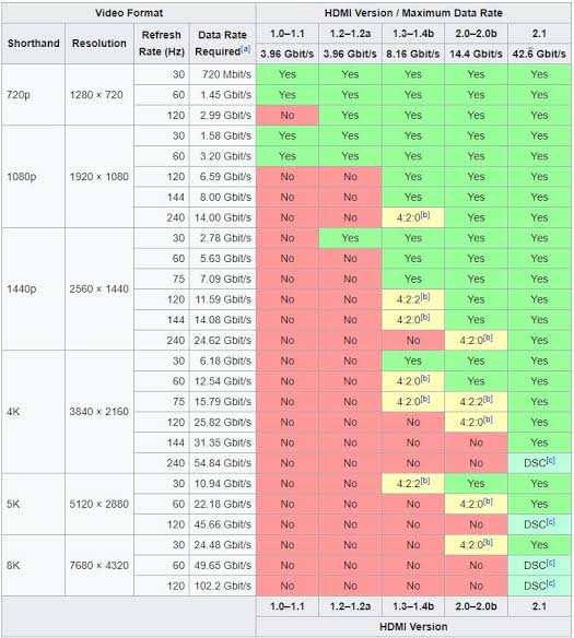

İstersen 10 tane dönüştürücü tak o HDMI portu sana 3K çözünürlükte 100Hz verecek. Asla kaçarın yok. Aslında aklını karıştırmak istemiyordum ama çok istediğin için anlatayım. Bu monitörlere giden verilerde renkler 4:4:4 formatında gidiyor normalde yani en kaliteli formda. Bu Hz'i yükseltmek istersek o format otomatik değiştiriliyor 4:2:2 ve 4:2:0 formatına sıkıştırılıyor böylece daha yüksek Hz'ler elde edebiliyorsun renk kalitesi biraz düşüyor. Mesela benim laptopta HDMI 1.4 var konunun başlarında yazmıştım. Ben 4:4:4 kaliteli formatta maksimum 75 Hz alabilirim, 120 Hz e çıkmak istersem 422 formatında renkten biraz feragat edip çıkabilirim ki monitörü 120 Hz kullanıyorum ben şu an. 144 Hz kullanmak istersem de 4:2:0 formatına geçiyor monitör ama şunu fark ettim 144 Hz de oyunlarda stabil çalışmıyor monitör. Senin laptopa gelirsek sende HDMI 2.0 var, 4:4:4 formatında 100 Hz alacaksın, 3K pek yaygın olmadığı için bir türlü 4:2:2 veya 4:2:0 da kaç Hz alacağını gösteren bir kaynak bulamadım. Bence 422 de 120 Hz sorunsuz kullanırsın hatta 420 da 144 Hz de kullanabilirsin ekran kartına ve laptopa bağlı bu denemeden bilemezsin. Son olarak renk kalitesi düşüyor dedim ama ben gözle bir fark göremedim bunu da ekleyeyim. İnşallah düzgün anlatmışımdır çok basitleştirmeye çalıştım.

Eki Görüntüle 1384485
Çok açıklayıcı olmuş teşekkür ederim 😇
O zaman dönüştürücü almama gerek yok güzel HDMI kablosu alsam yeter.
@ysfemre ne demek, HDMI 2.0 veya 2.1 kablo almayı unutma. En sonund buraya yazabilir misin sonucu deneyimini vs.
