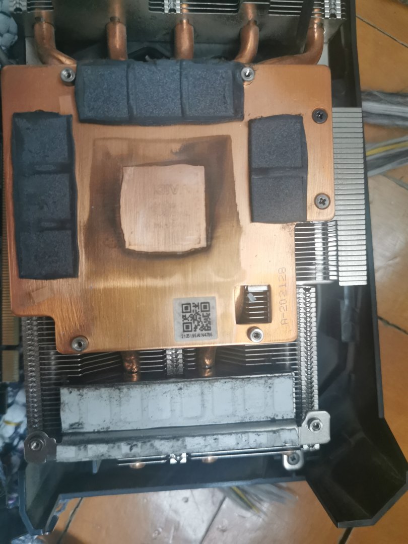

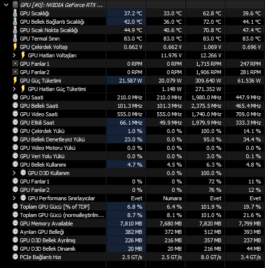

Konuyu tekrardan açıp son sonuçları paylaşıyorum herkese yardımcı olsun diye. Sadece termal macun bakımı yapıldı. Termal pedler sağlamdı. Fotoğraflarını da bırakıyorum.
Bu şekildeymiş içi termal macun komple kurumuş. Termal pedler gözüme sağlam geldiği için ellemedim. Son sonuçları da aşağıya bırakıyorum.
Konuyu nihayete erdirmek için son olarak sonuçları paylaştım fikrini belirtmek isteyen olursa paylaşabilir. Şuan sonuçlar benim için çok iyi yardımcı olan herkese ve sizi ilk başta etiketlediğim için @kino hocam sizede teşekkür ediyorum.
Eki Görüntüle 1959012Eki Görüntüle 1959013
Bu şekildeymiş içi termal macun komple kurumuş. Termal pedler gözüme sağlam geldiği için ellemedim. Son sonuçları da aşağıya bırakıyorum.Eki Görüntüle 1959019Eki Görüntüle 1959020
Isılar baya düşmüş adınıza sevindim güle güle kullanın.
Sağolun teşekkür ederim. Bakım yapmak lazımmış. Miningden sonra termal macun ölmüş hatta fotoğraflarda gözüktüğü üzere bakır plaka biraz yanmış. Büyük ihtimalle tozlardan dolayı olmuş.
