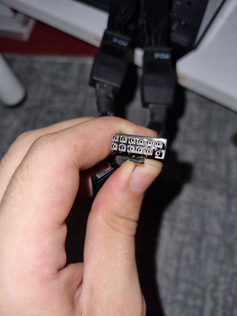

Ekran kartım RTX 3090 FE ve güç kaynağım Cooler Master MWE V2 750 Bronz. Ekran kartımın kutusundan çıkan PCI-e Express 12 pin güç adaptörünü kullanıyorum, bilgisayarımda nadiren ekran kartı yük altındayken çökmeler olurdu bende bu kablo adaptörünü kurcalayarak sorunumu çözerdim. Fakat bu sefer adaptörde bir kırık tespit ettim ve şu an ekran kartını %100 güç limitinde bile kullanamıyorum, bundan birkaç hafta öncesinde %114 limiti çok rahat bir şekilde açabiliyordum ama şu an %100 limitte bile ekran kartı çöküyor ardından sürücüleri çöküyor ve sürücü çöktükten sonra bilgisayarım sürücüye ulaşılamaması ile ilgili olan hata kodlarını veriyor. Fakat ekran kartımın güç limitini %60 yaptığım zaman zerre sıkıntı yok fakat %70+ yapınca anında sistem kilitleniyor.

Evet muhtemelen sorun adaptördeki kırıktan kaynaklanıyor. Sistem yeterli gücü alamadığı için çöküyordur. Yeni adaptör almayı dene.

Bu adaptörler pahalı. Ucuzları da var ama bu ucuzlar da ekran kartını besleyememesinden korkuyorum, şu an kullandığım kablo eskiden ekran kartına zar zor girer tam otururdu şimdi, çok rahat giriyor hatta bazen girdiğini bile hissetmiyorum o derece yıpranmış vaziyette.
O şekilde kullanma bence ekran kartını yakabilirsin. Aynı dönüştürücü kablodan internetten al.

Kabloyu tekrar kurcaladım, şimdilik ekran kartı %100 güç limiti çalışabiliyor en yakın zamanda değiştireceğim güç kablomu. Güç kaynağımı 2. el aldım, eski sahibi mining için bu güç kaynağını almış ardından yeterli olmadığı için de uygun fiyata satmıştı bana, bu güne kadar bir ayıbını görmedim bu PSU'nun. Garantisi hiçbir şekilde yok.
Hocalarım sorunun tam kaynağı bu olmalı, sistem yine çöktü "Unexpendet Store exception"(donanımsal olarak ekran kartı sorunlarında ortaya çıkan bir mavi ekran kaynak: Microsoft) mavi ekranını verdi, güç limiti %80 idi. Mavi ekran verdiği an kasamın kapağı açıktı ve kablolar ekran kartından biraz uzaktaydı yani ekran kartının ısısından pek etkilenecek bir durumda değildi. Kablolara dudağımı değdirerek sıcaklıklarını karşılaştırdığım zaman 12 pin adaptörün 2 adet 8 pin girişi var bu 8 pin girişlerden 1 tanesi diğerinden 2 katı daha sıcak neredeyse. Çok fazla ısı farkı var ve bir temassızlık söz konusu kesinlikle. Bunu evde bir şekilde çözebilmemin bir yolu var mı?
Eğer bu konuyu da merak eden olursa sorun eriyen RTX 3090 güç adaptörümmüş. Amazon.com'dan yenisini aldım artık sorun çözüldü, sorun güç arızasıymış.
