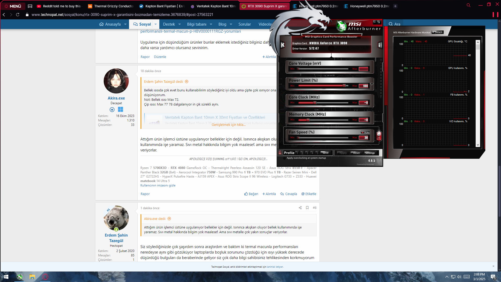

Bellek ısısıda çok evet bunu kullanabilirim söylediğiniz iyi oldu ama çipte çok ısınıyor ona da sıvı metal düşünüyorum.
Not: Bellek ısısı Max 72.
Çip ısısı: Max 77 78 dalgalanıyor in çık sürekli aynı.
Uygulama için düşündüğüm ürünler bunlar eklemek istediğiniz bilginiz dahilinde olan herhangi bir şey daha varsa yardımcı olursanız sevinirim.

Attığım ürün işlemci üstüne uygulanıyor bellekler için değil. Isınınca akışkan oluyor bellek kullanımında işe yaramaz. Sıvı metal hakkında bilgim yok maalesef. ama sıvı metalle çok yakın sonuçlar veriyorlar.
Attığım ürün işlemci üstüne uygulanıyor bellekler için değil. Isınınca akışkan oluyor bellek kullanımında işe yaramaz. Sıvı metal hakkında bilgim yok maalesef. Ama sıvı metalle çok yakın sonuçlar veriyorlar.

Etiketi sökmeden içini açmayı başardım uygulamayı yaptım cihaz 71 derece Max %59 da fan devriyle çalışıyor memnunum öneririm iyi sosyaller.
