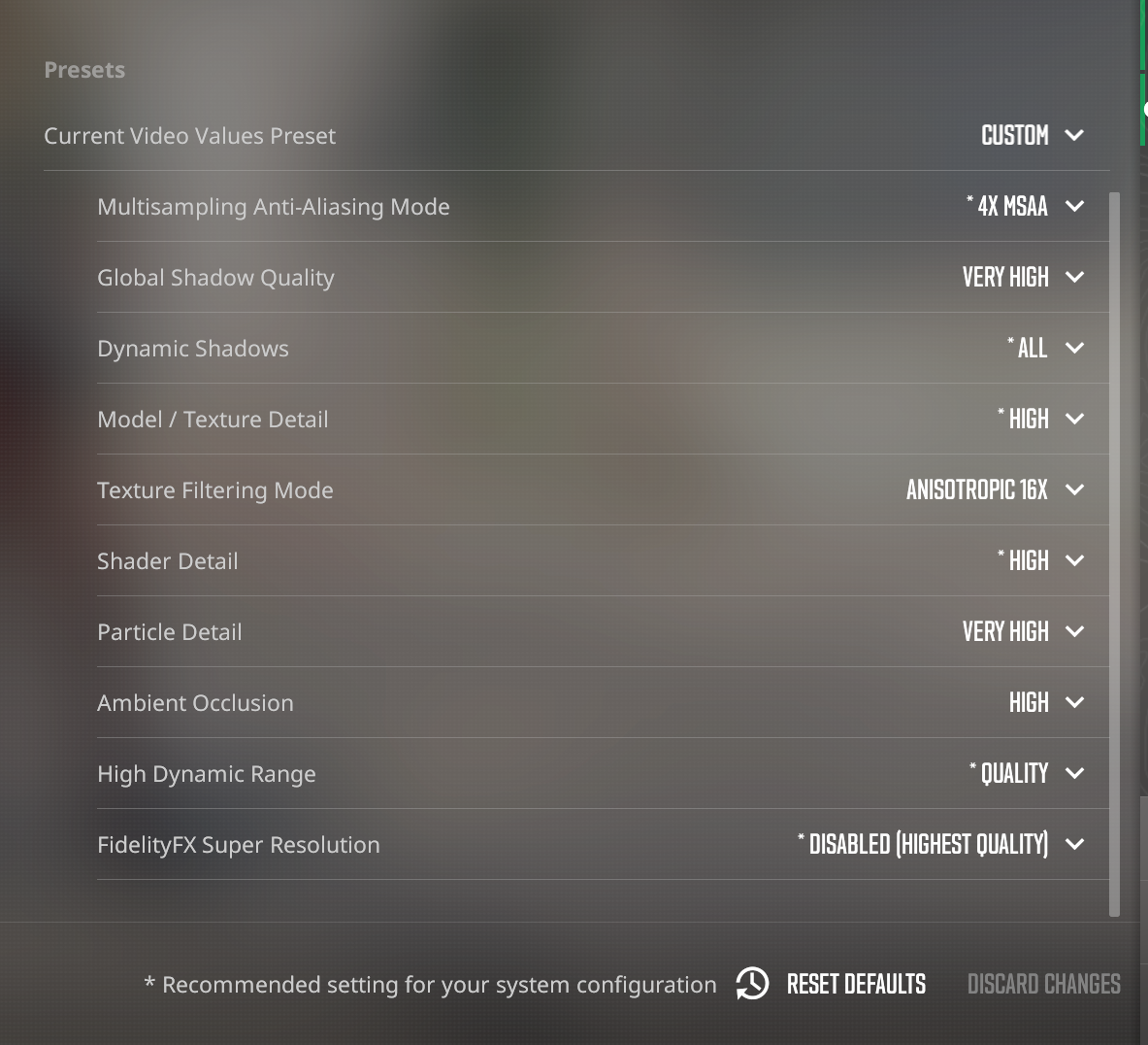

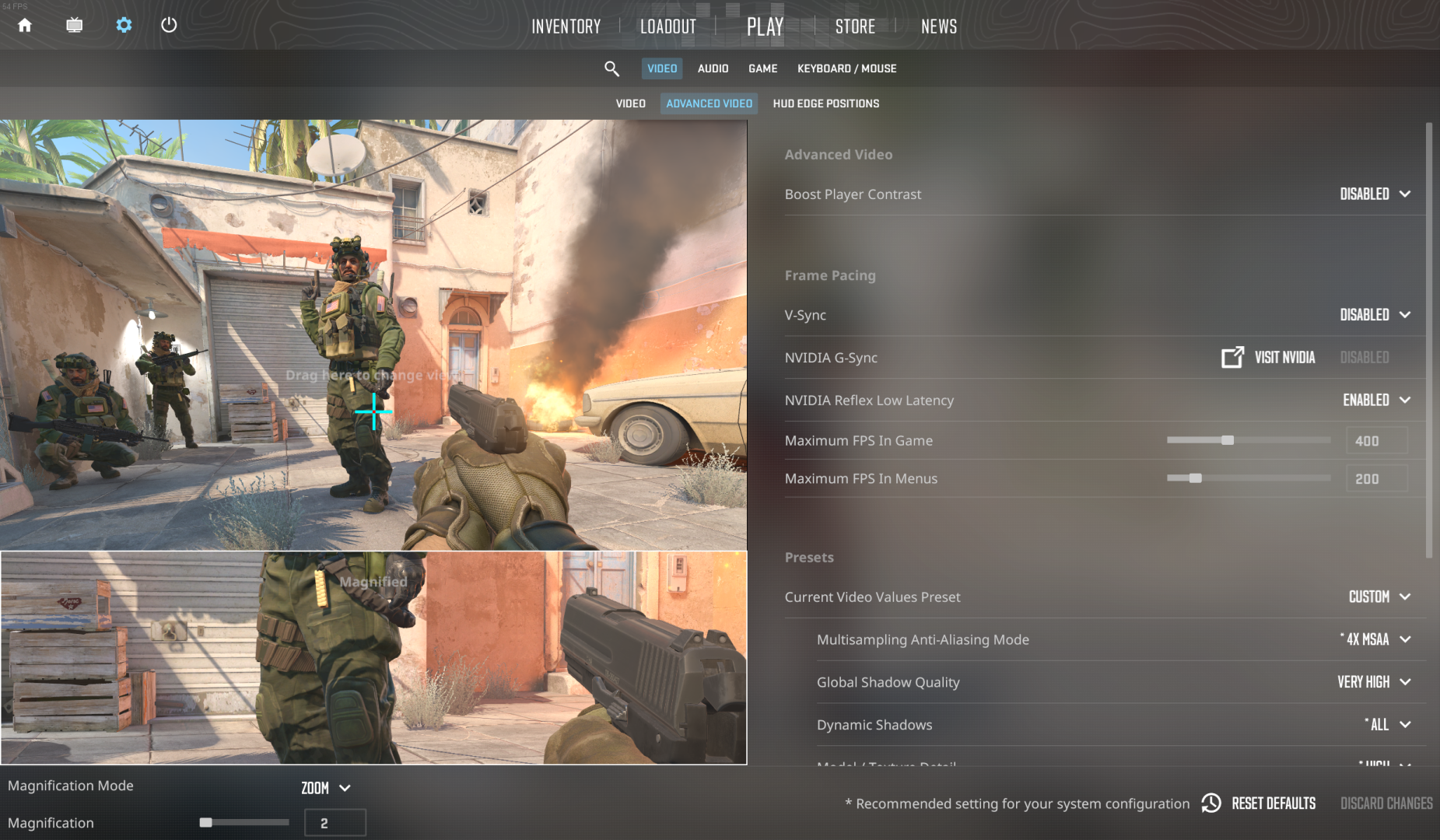

Selamlar, sistem bilgilerim:
RTX 4070.
Ryzen 5 7500F.
16 GB RAM 5600MHz.
Monitör: 1440p(2K)
Oyunu 16:10 / 2304:1440 görüntü ayarlarında oynuyorum. Oyun ayarlarımı da aşagıya bırakıyorum.
Genel olarak 250-200 yer yer 200'ün altına düşen bir FPS ile oynuyorum. Genel olarak tam anlamıyla kendi sistemime benzer bir sistemin CS2 2K performansını YouTube'ta bulamasam da FPS hesaplayıcı sitelerde sistem bilgilerim ile yaptığım hesaplara göre düşük FPS aldıgımı gördüm. Bu sisteme göre bu FPS degerleri normal midir? Bir sorun varsa bunu cözme konusunda yardımcı olabilecek biri var mı?

2k için işlemcin düşük kalmış olmasın 4070 yeterli ama bilmiyorum ben 4060 + ryzen 5 5600 kullanıyorum cs 2 350 400 fps arası alıyorum

Bu FPS değerleri normal hocam. Tatmin etmiyorsa NVIDIA App'da otomatik overclock var onu yapabilirsiniz en az %5 en fazla %8 civarı FPS arttırır diye düşünüyorum ayrıca güzel sistemlerde grafik ayarlarını düşürünce FPS artmıyor diye biliyorum çünkü GPU CPU kullanımı azalıyor. SSD'niz gen3 mü Gen4 mü ondan dolayı da olabilir. Hiç olmadı hizmetlerden gereksiz ayarları kapatabilirsiniz özellikle SysMain ve Windows Search çok etki ediyor.
Hocam selam,
Sistem gayet güzel bir sistem FPS düşüşleri anlattığınız şekilde anormal değil. NVIDIA Control panel uygulamasından ekran kartını tam performansa aldınız mı? Ve ya Windows kullanıyorsanız ana GPU'yu işlemci ile gelen yan GPU değil de 4070'e çekmeniz gerek. Eğer her şey tamamsa ve sorun devam ediyorsa sorunlu parçayı bulup destek hattı ile iletişime geçmeniz gerekebilir. Umarım yardımcı olmuşumdur. 😊

Hocam oradan performansa almak 4070 gibi bir GPU'da bir şey değiştireceğini sanmıyorum. Kalitede tutmak en mantıklısı bence 3060 Ti ekran kartına sahibim ve performans moduyla kalite modu arasında bir performans farkı göremedim.
Aynı ayarlara alıp deneyin.
Oyun işlemci ağırlıklı olduğu için aşağı yukarı aynı FPS'leri alırsınız, çünkü videoda gözüktüğü gibi RTX 4060a bile CS2 oyununda %15 %20 arası darboğaz yapıyor mevcut işlemci.
Hocam sonradan yazıyorum ama monitör kaynaklı da olabilir. Monitör hzniz nedir? Hz değeri fazlaysa ve en fazlada kullanıyorsanız ondanda olabilir FPS kaybı.
165hz ama 170'e cıkıyor overclock gibi bir şeyi var ben hep 170 kullandım şuana kadar.
Ben de o şekilde mi diye düşünmeye başladım acıkcası. İlerisi icin planım kesinlikle işlemci yükseltmek. x3d bir işlemci geçmeyi düşünüyorum.
oradaki overclock oranını sınırlı tutmam gereken bir nokta var mıdır? yoksa yüzde yüz yüklenebilir miyim? sistemlerden o dediginiz ayarları kapatacagım teşekkür ederim. SSD gen4 olması gerekli ama tam emin degilim. Nasıl bakıyorduk? SSD'lerim şu şekilde WD Blue SN580 500GB - SAMSUNG MZVL2512HCJQ-00BL2.

NVDIA Control panelden hiç bir ayarlama yapmadım acıkcası. Windows icin dediginiz ayarı da yaptıgımı düşünmüyorum.

Valorant'ı Samsung SSD'nize yükleyin eğer diğer ssddeyse Samsung'un performansı daha yüksek. Overclock kendisi otomatik yapıyor yaklaşık 30dk sürüyor o süre boyunca sadece NVIDIA App açık olsun başka hiçbir şey açık olmasın.
Buraya bastıktan sonra kendisi yapıyor zaten direkt NVIDIA'nın kendi uygulaması bir zarar görüceğinizi sanmıyorum uzun süredir kullanıyorum ve bir sıkıntı olmadı. (her 1 ayda bir yeniden yapmanızı öneririm ve driverları güncel tutun)
